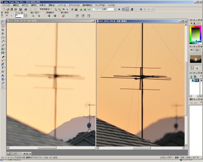

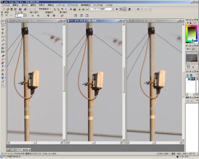

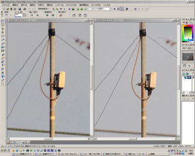

タイトル | : Re:D300のAF微調整 |
記事No | : 52639 [関連記事] |
投稿日 | : 2007/12/01(Sat) 16:37 |
投稿者 | : KNN |
>以前に投稿した続きです。
>D200とほぼ同じ時期に購入したAF−S VR 70-200mm2.8GがD200に付けると映りが悪かった。
>D300でも80-200mm2.8Nよりやっぱり悪い。
>でAF微調整やってみました。
>結果は後ピンでした。
>-10ほどに設定すると問題なくなりました。(私の目で)
>(もう少しいじって見ようとは思います。)
>518は0、519は-10、520は-15
>80-200mm2.8Nは70-200mm2.8Gより色収差が大きく出るのでここ一番というときは本当は使いたくなかった。
>これで70-200mm2.8Gを存分に使えるようになった。
AFインジケータ内で狙い通りに合うようになりました。
536は山、526はアンテナに。

タイトル | : D300のAF微調整 |
記事No | : 52636 [関連記事] |
投稿日 | : 2007/12/01(Sat) 16:03 |
投稿者 | : KNN |
以前に投稿した続きです。
でAF微調整やってみました。
結果は後ピンでした。
