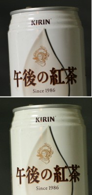

タイトル | : Re:Re:高感度 |
記事No | : 50227 [関連記事] |
投稿日 | : 2007/06/30(Sat) 15:25 |
投稿者 | : y |
>上がニコンで下が某社(30D?5D?)ではないでしょうか?
僕もこっちではないかと思います。
下の方の左の縁の感の継ぎ目の部分や金属光沢部にうっすら乗るカラーノイズと暗部がややグリーンがかるのは、Digic2世代のCanonの特徴かなというところなので。
後は、正面の網掛けみたいな部分が、上はピントが後ピンなせいかもしれませんが、ほとんど見えない。これはNRが作用しているのではないか。
下はピントが正面にかなり来ているせいかもしれませんが。
割と網目がしっかり出ている。
Nikon系10MP機でNRをデフォルトのままかけてあったとすれば、ここまでのディテールは出ないのではないか。
ということで、上Nikon、下某社という気はします。
WBはオートかどうかによりますが、オートだとNikonは上みたいな感じにD200とかはなりやすいですし(ちょっと赤い)。
オートだと下みたいなグリーンな感じには余りならないのではないか。
という気はします(ただISO1600みたいな高感度域だと色がシフトしていてもおかしくはないんですけど)。
オート以外だと、判別しにくいですし。オートもなにげにふらふらするので、ふらついた瞬間だとするとわかりにくいんですけど。
この2枚だけから判断すると、そんな感じには思います。

タイトル | : Re:高感度 |
記事No | : 50225 [関連記事] |
投稿日 | : 2007/06/30(Sat) 12:28 |
投稿者 | : ふるいカメラでノイズが多い人 |
>ちなみに添付はどちらで撮られたかわかりますか?
>上がISO800 下がISO1600 jpeg等倍切り出しです。
上の方が全体に色が濃く中でも茶色が濃く出ています。
下は解像感が高いですが右の暗部にカラーノイズが細かく出ているので某社ではないでしょうか?

タイトル | : 想像以上に大差がありますね |
記事No | : 50217 [関連記事] |
投稿日 | : 2007/06/30(Sat) 01:14 |
投稿者 | : はらぺーにょん |
>顔の部分のハッキリ感は両方低感度の場合でも某社のほうがくっきり写っています。
>感想はISO800とISO1600は分けて述べられていませんね?
横レスですが、単体を取り上げて良し悪しを語るのは難しいのでは?
キャノン(Kiss?)もD80もプリントして鑑賞する分にはどちらも十分に許容範囲の画質だと思います。
ただ、比較してどちらが綺麗な画像を出力しているかと言えば、
うんさんの作例を見る限りでは明らかにキャノンかな〜。申し訳ないですが。
(うんさんの作成で)分かりやすく差が出ている箇所を挙げれば、
ISO1600同士の缶の輪郭の左側は、連続した直線としての描写が怪しくなってます。
というか、描写しきれていません。
缶の右側中央に描かれている肖像や、文字(特に「後」のような入り組んだ字)では、更に顕著ですね。
素性の悪い画像に、頑張ってノイズリダクションかけているなあというのがハッキリ伝わってきます。
正直なところ、デジカメ誌やWebの作例を見る限りではもっと差が小さいと思っていたので少し衝撃的です。
特にD80は、ニコンの現役機でかなり高画質な方だと評判の機種ですし・・・。
もちろん、冒頭に書いたように十分実用に支障の無い画質ではあると思います。
ただ、「じゃあ他社と比較してどっちが綺麗なのさ?」という問いを受ければ、
「素人目で見ても明らかに分かる程度の差はあるよ」という答えにならざるを得ないですね。
