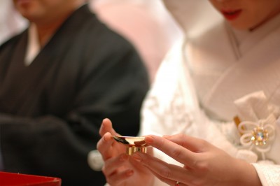

> NIKON F-CANON EOSマウントアダプタを買ったので同じレンズで比較できるようになったので撮り比べてみました。
便乗して、前からやろうと思っていたノイズの比較を定量的にしてみました。レンズはどちらもPlanar50mmを使用しています。
D200と30Dで以前から言われている特徴が出ていると思います。
http://nike.cocolog-nifty.com/blog/2006/03/d20030d_f3d1.html
をご参照ください。
![]() Size:1500x1000(479449 bytes) | |

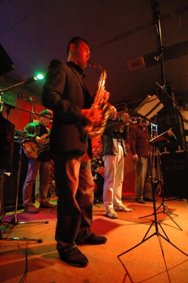

タイトル | : 早速のお答え有難う御座います |
記事No | : 18858 [関連記事] |
投稿日 | : 2006/03/25(Sat) 23:44 |
投稿者 | : 司 |
>>Thinkpadさんへ
> 12ミリでこの画を撮れるなんて良いポジション取りされていますね。
箱のオーナーから撮影のポジショニングに関しては
こちらの好きなように撮影してOKとの承諾を頂いていますので
これ↑は箱でのライブ撮りでは
カメラやレンズや腕より上がりにとっては大きな要素かもしれません(素)
> ノイズも雰囲気づけの味になってて良い感じと思いました。
はい、こういうシュチュエーションなら
ノイズも良い味として積極的にに受け入れられます
ただ婚礼スナップ等も受けていますので
一生の記念と成るおめでたいウエディングフォトで
花嫁の顔のシャドウ部分がノイズや縞々でたりしますと(大汗)
といった事情で高感度時のノイズや縞々がとても気に成っていました
> 内蔵露出計とヒストグラムでしか撮らない俺にとっては単純に利点なんですが、
はい、少しでも明るく写せて困る事は有りません
明るく写る分をSS早くすれば被写体ブレ止められますし
絞れば被写界深度深くなってピンのコントロールが楽に成りますね
> あと時計のハイライトの部分にしっかり睫毛でちゃいますね。
> 同じレンズなのでパープルフリンジなんかじゃないのは明白ですねぇ。
では婚礼写真ですと新郎や大人の参列者の方は黒のフォーマルが多いですから
白いYシャツと黒いフォーマルでのハイライトで睫毛の可能性が高く成るのなら
集合写真にしても披露宴のスナップにしても
婚礼写真の場合は白黒を着用されている方が半数近くに成りますので
依頼されて必ず結果を出さなくてはいけないの撮影時には
睫毛の可能性が有るとシャッター押すのはとても怖いです
いろいろと参考に成りました、有難う御座います。
参考画像はISO250ですのでノイズレスで気持ち良い上がりです、婚礼での撮影ではノイズは極力出ないと非常に助かります。

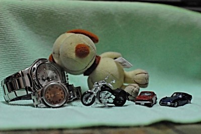

皆さんが言われているようにキャノンのISO感度は少し高く設定されているようなので明るい画像になるようですね。D200は相変わらず暗部のノイズが汚く出ているようです。全く無断でD200の画像をノイズ、解像感、明るさを修正してみました。気分を悪くしないで下さい。D200のISO1600は使用できるかどうか意見が分かれるところですがどうでしょうか。

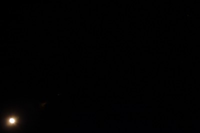

タイトル | : Re: 縞改め睫毛 |
記事No | : 18386 [関連記事] |
投稿日 | : 2006/03/05(Sun) 07:20 |
投稿者 | : アウター |
Thinkpadさん、コメントありがとうございます。
> 開放で撮っても出ますせんか?これ。
> 俺もD200の特徴だと思って諦めてたんだけどレンズのせいってこれ本当ですか?
サンプル画像拝見させて頂きました。
ご指摘の光芒というのは画像左下に見られる点光源から伸びるものと考えて宜しいでしょうか。ご使用のレンズは何でしょうか!? イエ、Exif情報からは45mmF2.8とだけしか分かりませんので…
サジタル方向に黒い光芒(正確には光芒が少ないということなんだけど)が見られますがレンズの口径食(ビグネッティング)によってもこのような光芒が見られます。一般にレンズ開放では画面周辺にラグビーボール状に口径食が発生します。メリジオナル方向にだけ絞り込むいびつな絞りであると考えてください。その場合開放撮影であってもこのような光芒が発生します。
この場合円形絞りならば口径食が出なくなるまで絞り込むとこのような光芒は出なくなるものと思います。
他にも非点収差やコマ収差の影響も考えられますし、大口径ズームレンズには開放であっても広角側で絞ることによってF値一定を実現しているものがありますので、そうしたものの影響の可能性もあります。
もちろんThinkpadさんのおっしゃるようにD200の持つ特徴であることも捨てきれないのですが、やはりこればかりは他のボディとの比較が必要ですので…。D200から遠い存在のサンプルとしてEOS10Dで先ほど撮影してみた画像を添付しておきます。
# トキナー28-70mmF2.8開放の画像ですが広角側では絞るタイプのレンズですので注意。
ところで話は変わりますが、Thinkpadさんのサンプルにはプロテクトフィルターによる悪影響(撮像面とフィルター面の二重反射によるゴースト)と思われる現象が確認できます。こういうのって撮影時になかなか気付かないんですよね。 (^_^ゞ
