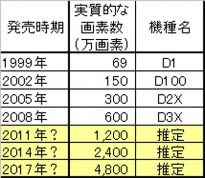

![]() Size:1772x1399(627250 bytes) | |

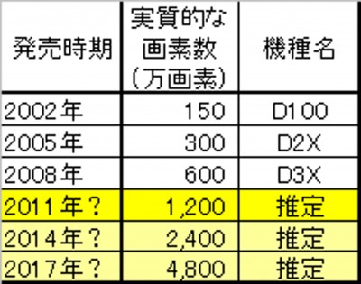

タイトル | : Re:Re:Re:Re:デジタルカメラの高画素化はどこまで進む... |
記事No | : 55001 [関連記事] |
投稿日 | : 2009/04/05(Sun) 07:00 |
投稿者 | : miura |
>D1は、4画素を1ピクセルにしていたので実質的に270万画素だったと記憶しています。
ご返信をいただきまして有難う御座いました。
確かに、「4画素を1ピクセルにしていたので...」という話は聞いた事があります。
ウィキペディア(Wikipedia)で確認したところ、「ニコンはデジタルカメラ市場の開拓時にD1を投入するために、高価でもプロの使用に耐える高級機を販売し、量産効果に合わせて少しずつ普及価格帯に下りていく戦略をとった。搭載CCD自体は10.8メガピクセルを備えていたが、感度や画質や速度を優先し4画素を1画素として出力していたため有効画素数は2.6メガピクセルと低くなっていた。しかし新聞に掲載するには必要十分な解像度だったこと、ISO1600という高感度撮影が可能だったことから報道機関を中心に普及した。」と説明されています。
有効画素数が2.6メガピクセルと書かれていますが、これがそのまま実質的な画素数に等しいかどうかは不明ですが、しっとりとして落ち着いた画質はD100よりも美しいと感じました。
当時のCCDはノイズ特性や高感度特性が不十分でかつ非常に高価でしたが、ニコンは業務用アナログハイビジョンカメラで培った技術を活用して、複数画素をまとめて処理することでこれらの問題を解決してD1を市場に投入することが出来たということが下記に述べられています。
http://f2f4d1x.at.webry.info/200610/article_9.html
このような背景を考慮すると、D1の画素数をD100以降の実質的な画素数と同様な計算方法で表示することは不適当だと判断しましたので、新しい表を添付させていただきます。
貴重なご指摘をいただきまして有難う御座いました。
タイトル | : Re:Re:Re:デジタルカメラの高画素化はどこまで進むのか? |
記事No | : 55000 [関連記事] |
投稿日 | : 2009/04/04(Sat) 23:24 |
投稿者 | : 万K太 |
![]() Size:1772x1548(670369 bytes) | |

従って、実用上35mmフィルムの解像度を超えたとの感想を持たれたと思います。
しかし、35mm版ではF8以下における実質的な画素数は1350万画素になるので、600万画素と比較するとより微細な形状を写し撮ることが出来ます。
例えば、商店街の遠景を撮影した場合、600万画素では看板の文字がつぶれてしまいますが、1350万画素ならはっきりと読み取ることが出来ます。
従って、600万画素のカメラはかなり解像度が高くなりましたが、銀塩の35mm版には及ばないと思います。
ニコンが発売した代表的なデジタルカメラの発売時期と実質的な画素数を表にまとめて添付しました。これによると、D1からD3Xまでは実質的な画素数が3年ごとに2倍に増加していることが分かります。
今後も同様のペースで画素数が増加すると仮定すると、No.54996に添付した表の記号A, D, Eの機種は3〜5年程度、記号B, C, Fの機種は5〜10年程度で実現可能になると思われますので、銀塩35mm並みの解像度が実現するにはあと一歩と表現しました。
説明不足の点をお詫び致します。
