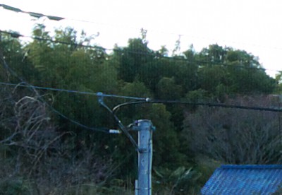

タイトル | : Re: 毎度お騒がせします。D200の木々の解像感 |
記事No | : 14855 [関連記事] |
投稿日 | : 2005/12/25(Sun) 02:40 |
投稿者 | : ニコンユーザーになる予定者 |
あ、URL貼るの忘れた(笑)
いつものところです。
http://album.nikon-image.com/nk/NK_AlbumPage.asp?un=72384&key=745075&m=0
ここです。
この高周波成分が多いサンプル群は「画質優先」モードで撮影したこともあって、JPEG撮って出しでも1枚当たり7MB前後有り、前述したYahooフォトの「1枚5MB以下」に抵触してしまいこっちのアップローダーにはアップできませんでした。なのでいつものNikonアルバムに総入れ替えでアップしています。
さっき言ったように総入れ替えされたサンプルはYahooフォトの方に持って行きますので今しばらくお待ちを!
![]() Size:2544x1904(348693 bytes) | |

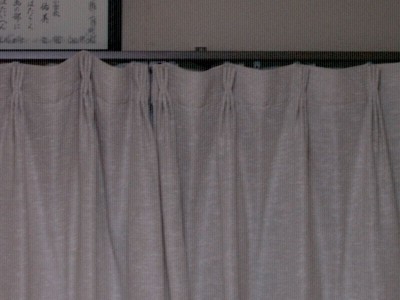

タイトル | : 2台目もNGでした |
記事No | : 14807 [関連記事] |
投稿日 | : 2005/12/24(Sat) 18:24 |
投稿者 | : mubi |
その後、販売店に連絡し、症状を見てくれるということ
でしたので、見てもらって、交換してもらいました。
2009XXX→201XXXX
でも、2台目も、まったく同じ症状。orz
参考に画像を添付しときます。
午後から、その2台目を新宿SCへ持ち込み、症状を確
認してもらい、入院となりました。新品で購入したのに・・・・
完了予定は1/14だそうです。他にD2XとD70sが
あるから、良いのですが1台しかない人は困りますよね。
SCの方いわく、「直ります」ということでしたが、心配
です。小鳥を撮ったりしてますんで、等倍に近いトリミン
グもたまにしますので。
高感度現像による粒状ノイズならまだいいのですが、縦
線、横線のようなものは、そこに存在しないものが写って
いるようで、とても気になります。
もし、ダメなら、返品して返金してもらって、D2Hs
でも買うしかないのでしょうか。「でかい、ストロボなし、
画素数400万」今から買うのはちょっと躊躇しますよねぇ。
それにしても、ニコンから公式のアナウンスメントはない
ですねぇ。きっと、ほとんどの固体に出てるのではないか
と思えるのですが。

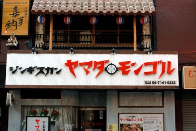

タイトル | : Re: とりあえず対処法 |
記事No | : 14782 [関連記事] |
投稿日 | : 2005/12/24(Sat) 05:18 |
投稿者 | : EL2 |
> 貴重な情報大変ありがとうございます。カメラ側でなぜこの程度のことが処理できないのでしょうか。
とんでもない、私もよそで教えてもらったに過ぎませんから。
やってみたらきれいに消えたのと、皆さんまだご存じないようでしたのでここに紹介させていただきました。
カメラ側で出来ないのではなくてシマシマが出るのを認識して無かっただけじゃないでしょうか?それはそれで痛いですけど。
ソニーさんのCCDのデリバリーが少しぎりぎりだったのかもしれませんね。
この程度のことですのでファームアップでの対応は速いと思いますよ。
ただ少々解像感が低下するようなので輪郭強調のパラメーターがバランスをとって補正されるかも知れませんね。
![]() Size:648x968(127846 bytes) | |

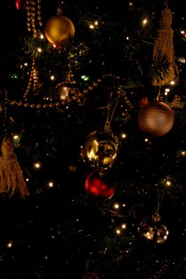

タイトル | : Re: 私も違和感を感じていました |
記事No | : 14771 [関連記事] |
投稿日 | : 2005/12/24(Sat) 00:02 |
投稿者 | : すがぞう |
> > Thinkpad さん
> 自分ひとりで試行錯誤してたらおそらく辿り着けなかったと思うのでこういうときに掲示板のありがたみを感じますね。
ほんとですね。同じような感想をもたれた方がおられ、そして、いろいろ試行錯誤されている方がおられ、レポートが上がってきますので、私も、掲示板は大変ありがたく思っております。
> 猫ポートレートを貼ってみます。
猫にピシッとピントがあっていて、背景がきれいにぼけていて、気持ちのいい写真ですね。
私も、写真を貼ってみます。
これは、ISO800、RAWで撮影したものです。NC4で現像するとき、輪郭強調なし、NR OFF とし、1/4 にリサイズしています。
![]() Size:396x274(145483 bytes) | |
