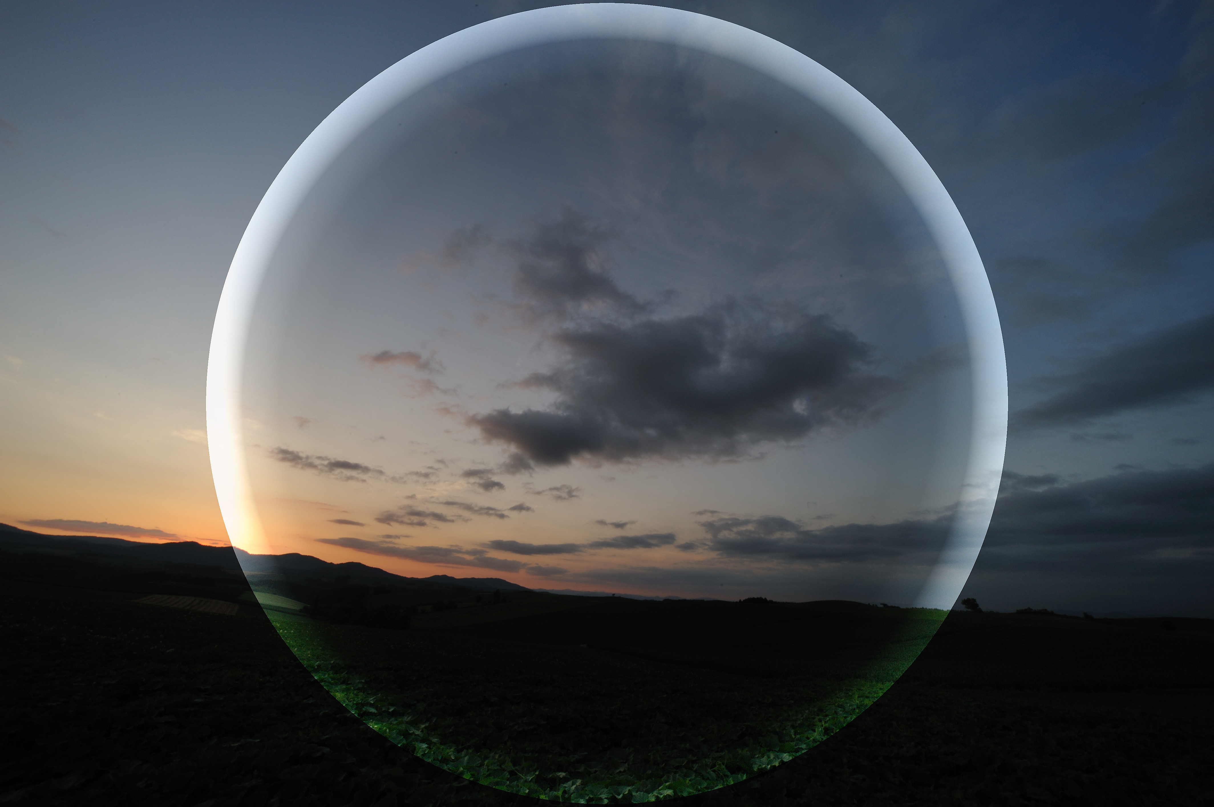

D3購入後色々な条件下で試し撮りをしています。
今回 SIGMA 12-24mm F4.5-5.6Gを使ったところ面白い現象が出ました。
撮影時にファインダーは確認できませんでした。
帰宅後NX2を使ってサムネイル(ブラウザー)で表示される部分では確認できないのですが、
いざ画像をクリックしてナビゲーターに表示される段階から輪が現れます。
F4、D2H、D2Xでこのような現象は起こったことがないため、D3ならではの現象と思いますが、
このレンズは特殊なので前玉の湾曲による光の屈折が影響するのかも知れませんが、
だとすれば銀塩でも起こる筈でしょうし、撮影中にファインダでもハッキリ確認出来ていた筈です。
何らかの原因でローパスに当たって反射した光の影響なのでしょうか?
考えていると尽きなくなってしまいましたのでお知恵拝借します。
焦点距離が12mmという表示になっていますが、実際には15mm前後での撮影です。
目一杯テレ側の24mmで撮影した画像には出現しません。

レンズが何らかの理由で誤認識されて
ビネッティング・コントロールが誤作動しているようです。
同じ症状は下記のURLで報告されています。
http://bbs.kakaku.com/bbs/00490711133/SortID=8133387/
なお、シグマ12-24mm以外でこのような症状が起きたという話は聞きません。

>>54377
/さん お知らせありがとうございます。
自分だけではないこと。
レンズが限定されていること。
対処方があること。
一目瞭然で分かり感謝申し上げます。
このレンズに限っては明らかにカメラ側が正確に情報を認識していないです。
撮影時F22→F11 12mm→15mm 程度が正確な数値でしたから。
