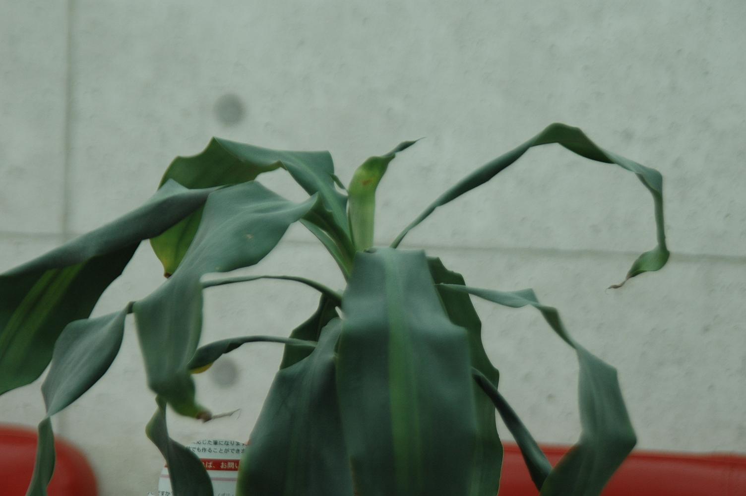

タムロンは植物の幹あたりにピンがきてるのでこんなもんだとおもいますが。
手前の葉はぼけていても正常ですよ。

次のUP画像はタムロンAF 70-300mm 1:4-5.6 LD です。

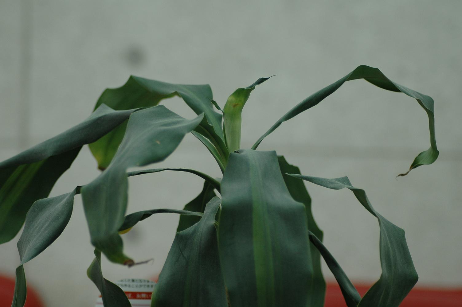

まずは、知人に借りたコシナ28-300mm 1:4.0-6.3 MCです。
2枚とも3脚でほぼ、同じ条件で撮りました。
このような画像ですいませんがお願い致します。

>>8364
みなさん、ありがとうございます。
もう一度、植木の花を撮ってみました。
タムロンもコシナも10枚ずつ撮りましたがやはりコシナはどれもこのような写りです・・・
まずは、タムロン

続いてコシナです。
ピントが合ってないような感じです。

> 続いてコシナです。
> ピントが合ってないような感じです。
100mmより望遠側の200mmのほうがひどいですね。
MFでファインダー内合焦マーク点灯であわせても同じようなら、
レンズがずれてる可能性がありますね。
花までの距離が最短撮影距離を越えているなら別ですが、、、、
これでは相性にしてもひどすぎますものね。

>>8366
タムロンの方は、少し甘いかな? と言う感じです
手ぶれがあるのかわかりませんし、本来のレンズ性能もわかりませんので
何とも言えません、何とか使えるかな? と言う感じです
コシナの方はひどいですね
マニュアルで探ってみてもどこにもピントが来ないでしょうか?
どちらにしても AFかレンズ本体がダメでしょうから要修理だと思いますが

>>8375
コシナをマニュアルでやってみましたがやはりピントが合いません。
やはり、修理ですかね〜。知人にも報告します。
みなさん、ありがとうございました。

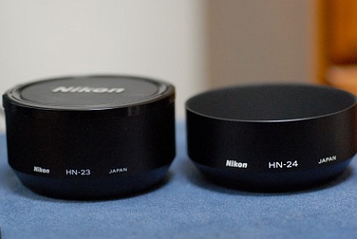

もしフィルター類を使用される場合は、AF28F2.8Dだとケラレる可能性がありますので
その場合はHN-24が良いと思います(^_^; それでも遮光効果的には充分かと。。
あと、ご存知かも知れませんがHN-24、23共に
77ミリのレンズキャップがフード先端にピタリと付けられます。
