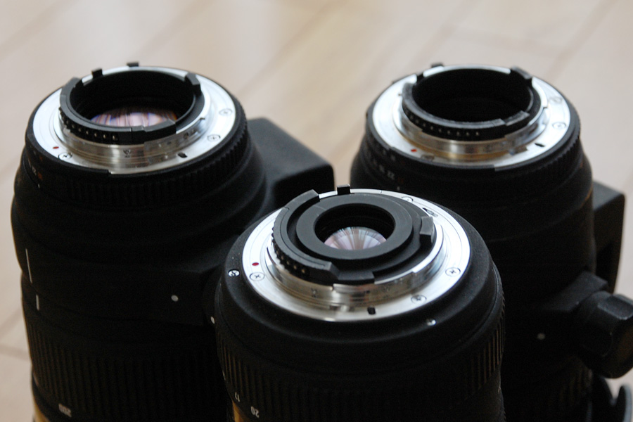

少し気になったので 今手元にあるsigmaレンズ3本(10-20含む)と nikon純正と比べてみました。
結果から申しますと ほとんど違いを感じることがないですね。
しいて言えば nikonのAF-S DX 18-135とAF-S DX 18-55がプラマウントで一番きつく感じます。
メタルマウントについては 新旧各種多少形状の違いがあるものの 装着感に違いは見られません。
ちなみにボディーも3種類で試しています。
また 手元のsigmaレンズ3本の メタルマウント部は 共通部品のようです。(添付の写真)
