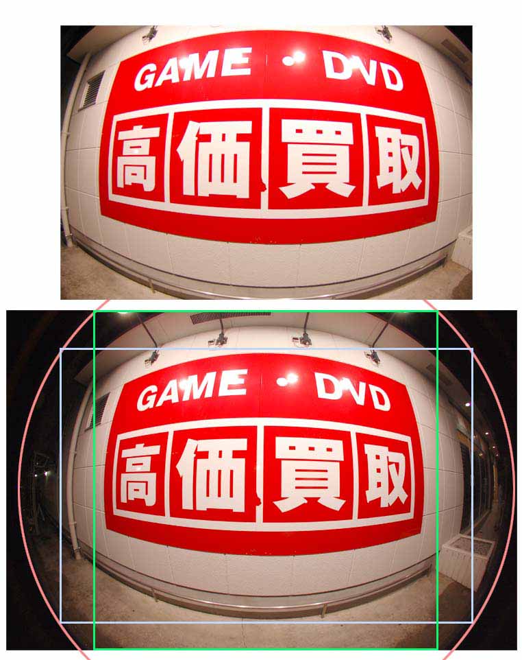

Re:対角魚眼8mmは難しい?
M-KEY
2007/06/19(Tue) 00:43 No:10139
>>10138
>でも現状無理なのは分かりました。
>フォトショで加工しか手がないとは...
A4にプリントするために長辺を切り詰める為にワイド感が
失われるのを防ぐのなら、解決方法があります。
シグマの8mm魚眼を使ってA4の縦横比になるようにトリミングです。
で、シグマのmmとトキナー10-17mmの10mm側を比較してみると、
今まで見逃していた事を発見しました。
上がトキナーで下がシグマ、赤の円が直径約24mmのイメージサークル、
青の四角がそのイメージサークルに内接する3:2の対角180度の範囲ですが、
どちらも公称180度なのにシグマの方が若干広い範囲が写り、しかも
パースも強く出ています。
トリミングという事で、画素数はスポイルしますが、検討する価値はありそう。

Re:対角魚眼8mmは難しい?
M-KEY
2007/06/19(Tue) 01:31 No:10141
>>10140
>添付ファイルが壊れているので良く分かりませんが、ご検討頂き感謝します。
>添付出来るようになったら、再度up頂ければ幸いです。
>この掲示板、何とかなりませんかねぇ...
シグマの8mmをAPS-C系のデジ機に使うと直径24mmの円の上下がケラれた樽型に
画像が生成されるので、トリミングにより180度の画角をほぼ維持したまま、
いろいろなアスペクト比を得る事ができます。
トリミングの手間と画素数のロスを気にしないなら、これは結構使えます。

(というか、10mmでないとfisheyeの意味が無い)
ただ10mmの画角が役不足に感じ、もう2mm程度広角が欲しくなりました。
10mmでも撮る角度によっては自分の影や足元が写ってしまったりしてコツが必要で、より広角となると更に注意が必要なのはわかるのですが。
8mm対角魚眼の製作って難しいのでしょうか?
ちなみに円周魚眼には興味がありません。
画像付きだとエラーとなりupできないのでサンプルをリンクします。
http://nextone.or.tv/work02/_DSC1261_2.jpg
難しいと思いますよ。
対角で180度以上になりますからね。
かってフィルムカメラ用のニッコール6mm(220度)という円周魚眼が存在しました。
円周でなく画面全部となるとニッコール6mmより大きくなるのでは。
やはり難しいですか!!
確かに現行の10-17mmfisheyeもレンズ部は大きく、フィルターの取り付けが出来ない程ですから。
ノンフィルターは精神衛生上、良くないですね。
10mmでもより歪んでくれればそれでも良いんですけどね。
因みに魚眼レンズでは、焦点距離を小さくしたからと言って、画角が広がるものではなく、焦点距離は180度画角の場合の、撮像円周のフィルム(センサ)上の直径が変化するだけであり、画角を180度以上にするというのは、また違った光学設計が必要になります。
つまり魚眼ズームというのは、180度円周魚眼の、円の大きさを連続的に変化させ、その中央部をフィルム(センサ)で切り取っているだけです。

対角線180度の画角が不足というよりも、もっと極端な歪曲が欲しいようですが、
魚眼レンズの投影方式には等距離射影方式と正射影方式があり、
正射影方式の方がパースが強調されます。
http://homepage1.nifty.com/tetuya/mysystems/op10mm.html
ただ、トキナー10-17mmも含め、一般の魚眼レンズは等距離射影方式なので
強烈なパース表現が欲しければ、現状ではフォトショップなどでの変型を
行う必要がありますね。
今まで見逃していた事を発見しました。
パースも強く出ています。
