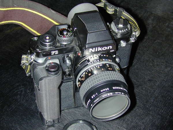

ニッコールオート24mmF2.8 はAi改造は可能でしょうか。F3やD1で使いたいと思っています。
オールドニコンと言うことでどんな描写か気になります。
又、現状で使うとすればどの様なハンディがあるのでしょうか。
それと、ビビターとかミールとか互換レンズも有りますが、外国製という以外知識が有りません。
使われた方がおられましたら、感想を頂きたいと思います。
よろしくお願いいたします。
写真は現用のF3HP、レンズは50mmマクロです。

失礼しました!
レンズは55mmマクロでした。
