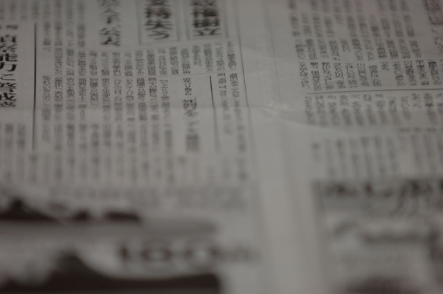

> JPG画像をそのまま貼るにはデータ量が大きいようなのでリサイズかけなくてはならないと思いますが、Exif情報など消えずにリサイズ出来る方法がわかりません。
ピントなので、Exif無くてもまあ良いとは思いますが、、、
あくまで簡易ですが、中央エリアシングルのモード、絞り開放で新聞を斜め撮りしても、ある程度ピンズレは判断できると思いますよ。
貼り付け画像は、11点の中央上側エリアでAFしたのに、前ピン気味のD2X。
この後、D2XのファームUPでジャスピンになりましたので、簡易でもある程度判別できますよ。
