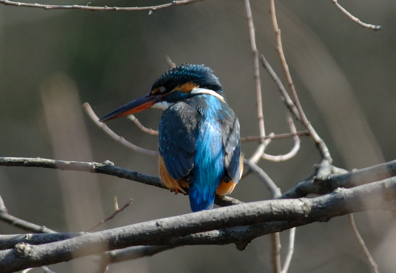

連休中に偶然近くで撮影できたカワセミ見てください。
NC4でRAW調整して PSでリサイズしています。

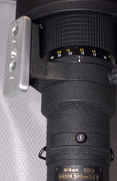

> GO4Pの唯一の欠点といえば、三脚台座がレンズの大きさのわりにあまりに小さいことです。
最近、値引き無しのハー○オフで、¥168000(←意外と安い!!)で、買ってしまいました。(ここの記事のせいですよ!!)
とても、最近の500mmでは考えられないほどの 三脚座!! ブレブレです。
約60mmの小さな三脚座の両端10mmに取付けネジ穴があるとは・・・!?!?(座の中心に1ヶ所ネジ穴があれば済んだことなのに・・・!? ナゼナンダ??)
で、ちょろっとアルミで三脚座に座布団のプレートを試作してみました!!
プレートのおかげで、フード逆さ付けでも雲台に乗せられる様になりました。

1のシグマ持っていませんが、VR328+x1.7の画像です。
枝かぶりしてたので枝の隙間に急遽移動して、手持ちVR-ONで撮っています。
2/3ほどトリミングカットしています。
ついでに、20mm程長めにして接地面を広くしたので効果はあると思います。
(しかし、1/4インチボルトの六角穴付きや、皿ボルト等がホームセンター等では見つからないですね!!なんとか、座グリをして、六角ボルトの頭に金ノコでマイナスドライバー用の溝を加工して取付けました。)
