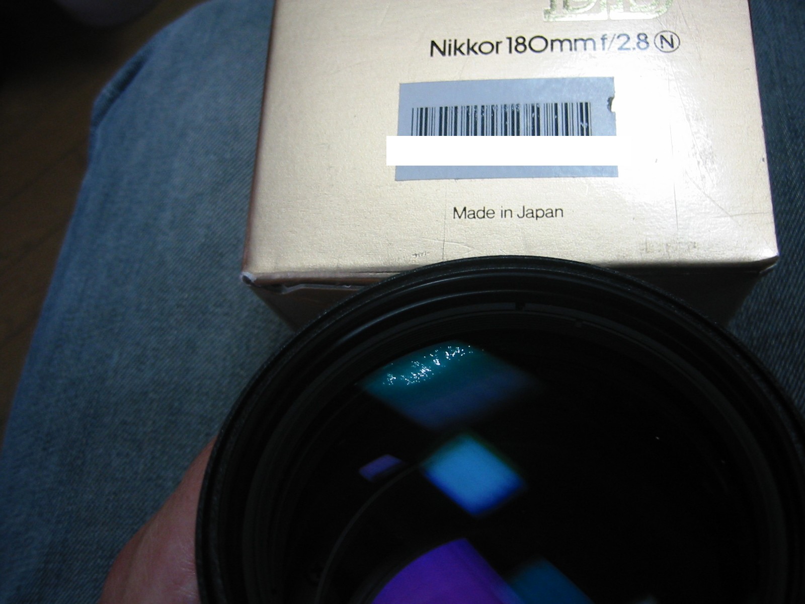

コーティングの劣化
(6)
ライトスタッフ
2006/06/10(Sat) 08:57 No:8477
先日中古で購入したレンズの前玉にカビのような傷のような物が付いていました。以前の使用者の話では、保管は防カビ剤とか入れて(防湿庫でないようです)しっかりしていたと言う事ですので多分カビではありません。多分コーティングの傷(劣化)と思われます。
そこでコーティングの劣化を防ぐ為には、どんな事に気を配ればいいのでしょうか?
以上、宜しくお願い致します。

コーティングの傷み!?
ライトスタッフ
2006/06/11(Sun) 10:06 No:8486
ムック好き様
ムーミンパパ様
ありがとうございます。
写真撮って見ましたのでもしご意見頂ける様であれば、宜しくお願いいたします。

傷です。
gojira
2006/06/11(Sun) 14:47 No:8487
>>8486
完全な引っ掻き傷です。かなり堅いもので擦ったようですね。

Re: コーティングの傷み!?
ムック好き
2006/06/11(Sun) 22:19 No:8489
>>8486
> ムック好き様
> ムーミンパパ様
> ありがとうございます。
傷のようにも見えますが、私には断言はできませんね。表面を見てでこぼこしていたりしていれば傷なので分かりやすいでしょう。
この写真を見ていたら中古購入のチェック時に行うように、光の反射具合を変えたり、マウント面側から見たりしたくなりました(笑
もし気になるようでしたら、お近くのカメラ専門店に持ち込んでみてはどうでしょうか。
その場合、量販店ではなく、中古カメラを扱っているお店ということです。
状態を見てもらうだけでも、客とのつながりのきっかけになりうることを知っているはずですから、店側は嫌がらないと思います。
傷なら、レンズの一番前のエレメントでなおかつ外周部なのでそれほど、というよりほとんど画質に影響はないでしょう。
ただ、気になるのは万が一にもカビであった場合です。
その場合は、他のレンズへの感染の可能性を少しでも減らす意味でも隔離すべき(同じ防湿庫に入れないなど)なので、ご自分の判断に自信がないようでしたら見てもらうのもよろしいかと思います。
