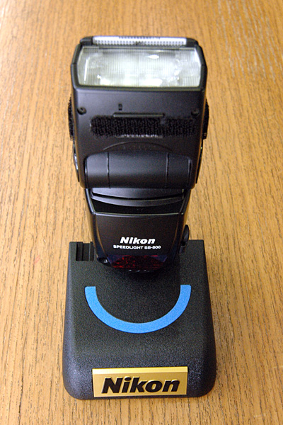

司
2006/07/07(Fri) 13:04 No:8583
>>8581
>>秋牛さん
>カメラ店の店頭でレンズを展示する時に使われている、
>マウントキャップごと、レンズを立てられるベース(台?)みたいなもの、
>あれ、どこかで入手できないものでしょうか。
時々ヤフオクに出品されたりしていますね
私はSB800用にスピードライトの台は1個落札しました
でもスピードライトの台は載せる部分が台の後ろで
安定が悪いので少しの事で倒れたりするので使ってません(^^ゞ
レンズ用なら穴がセンターなので安定していると思います
>昔(高校生の頃)地元のキタムラで「くれ」と言いましたら、
>ニコンから借りているものなのであげられない、的な回答であったとの記憶はありますが。
メーカーがオプションの用具として正式に販売してくれれば良いのにと思います
サービスに皆が電話して要望増えたら売ってくれるかな?(爆)

自己レス
司
2006/07/07(Fri) 13:12 No:8584
>>8583
書いて投書して自分で読んでいて気が付きました!
スピードライトの首を前に曲げて展示する場合は
台の後ろに乗せる方がバランス良いのです
だから台の後ろに乗せて立たせておいた私が悪かったのです
あぁ、、、恥ずかしい(^_^;;
