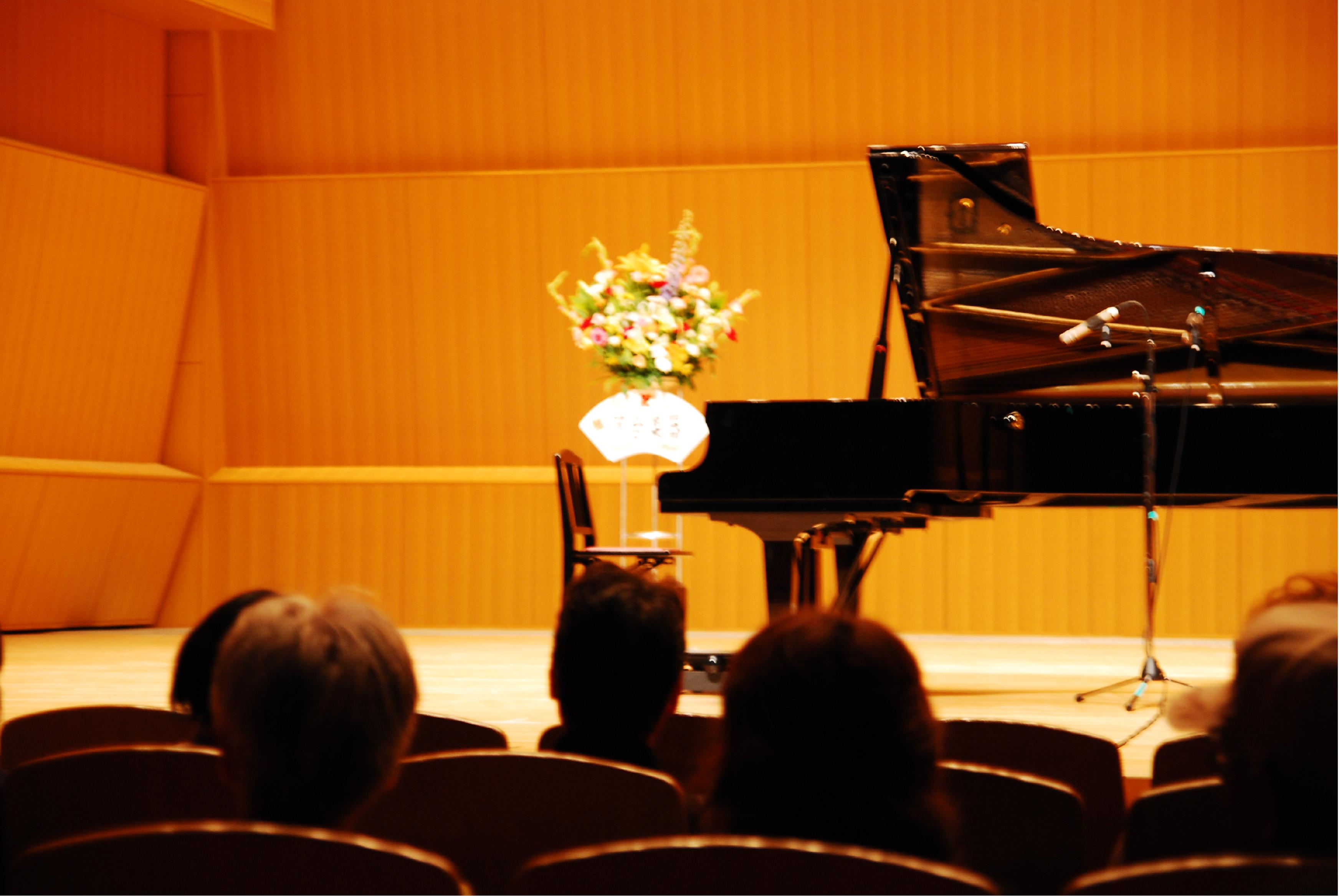

Re: 発表会など暗いところでの撮影方法 ワタボウ 2006/10/27(Fri) 21:55 No:9159 ID:1fb446478d
> 差し支え無ければ、サンプル出したら、良いアドバイスが出ると思います。
サンプルです。何かわかりますでしょうか?
Re: 発表会など暗いところでの撮.. - teru 2006/10/27(Fri) 22:26 No:9161 ID:7077b6d39b
はじめまして
札幌の teruと申します。
<br&g
t;画像を拝見したところ、ピアノの光沢部分、マイクの光の反射部分が
、弧を描いているように写っていますし、シャッター速度もおそい様で
すので、皆さんがおっしゃっているように手ぶれと思われます。<br
対策として、
1.感度を上げる。
2.大光量のストロボを使う。(あまり現実的では有りません。演奏者
に迷惑なのでお勧めいたしません)
3.三脚を使う(被写体
ブレには効果はありません)
4.大口径レンズを使う<br
と 言うところでしょうか。

teruさん返信ありがとうございます。
> 対策として、
> 1.感度を上げる。
> 3.三脚を使う
これからは似たような場面ではアドバイスのとおりにやってみたいとおもいます。
ありがとうございました。

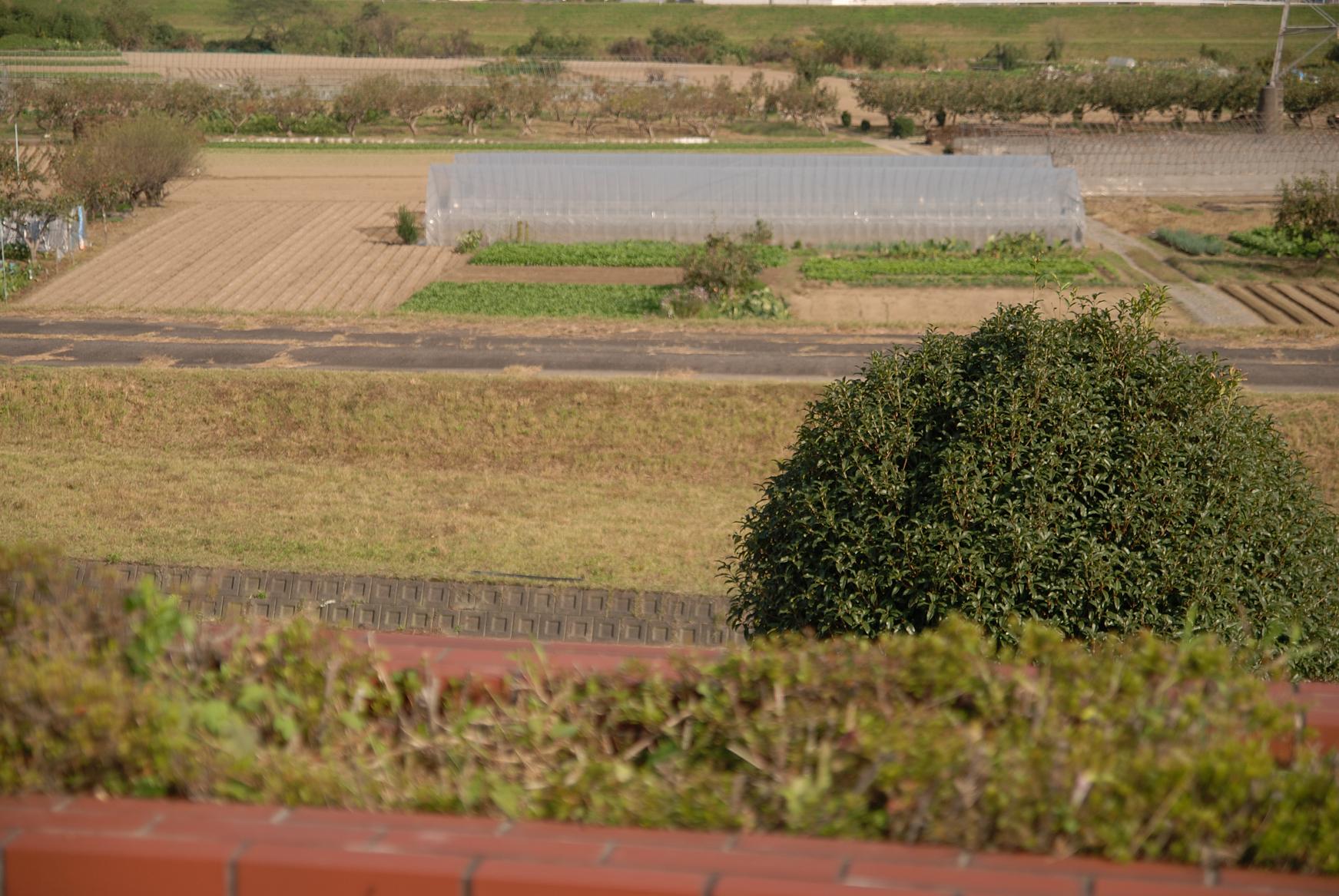

Re: レンズかも ワタボウ 2006/10/29(Sun) 08:50 No:9170 ID:1fb446478d
今日撮って試してみました。
中央の土手・道路のあたりでピントを合わせたのですが手前の木の辺りにピントが来ています。手前の木で合わせると木がボケボケとなります。ファインダーではそれぞれ狙ったところにピントが来ているのですが、撮った物は違う所にピントが来てしまいます。
Re: レンズかも touchan 2006/10/29(Sun) 10:18 No:9172 ID:9050ed5609
おはようございます
やっぱり激しく前ピンのよう...
自分もそうでした、調整に出した方が良いようですね
A16はコノ不良が多いみたいです、交換できるなら店頭でしっかりチェック
調整は時間が掛かりますけど(自分は3週間)確実に治りました。
