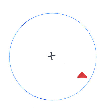

たーぼう
2006/11/06(Mon) 18:26 No:9263
>>9261
どこで読んだか忘れてしまいましたが、
光線を安定させるために 一部のレンズを駆動しているわけですが、シャッターボタン半押し中 追従し続けるわけですよね。
すると ある限界点を越えると極端にジャンプせざるを得なくなる (外周) あるいは限界点に達した後は通常のブレになる。
図の 赤三角点からリレーズが行われたら 右下方向の余裕(マージン)が少なくなってしまう。
常に安定した露光を求めるならば、出来る限りニュートラルな位置にあるほうが(中心+位置)レンズ駆動の自由度が上がる。
初期のVRは常に追従した後 リレーズと共に露光される様ですが、最近のVRはリレーズ後にレンズ駆動となると読みました。
よって シャッターボタン半押し中は レンズ駆動が無いのではないでしょうか?
不確かな情報ゆえ 間違っていたらゴメンなさい。

ずん
2006/11/06(Mon) 19:09 No:9265
>>9263
たーぼうさん、コメントありがとうございます。
技術的なことについては詳しくないので、とても参考になります。
わたしはニコン・キヤノンの両刀使いなのですが、手ブレ補正レンズは
キヤノン用しか所有しておらず、この話題ではどうしてもキヤノン寄りの
コメントになってしまい恐縮です。
わたし自身は手ブレ補正に関し、以下の記事が参考になりました。
http://dc.watch.impress.co.jp/cda/longterm/2006/04/10/3603.html
ニコンの最新の手ブレ補正レンズの挙動については存じませんが、
レリーズ全押し後から実際に露光が開始されるまでのタイムラグ中に
補正レンズを中央(ニュートラル位置)に戻すと何かで読んだ記憶があります。
# 間違いがあればご指摘ください。
おそらくこれはたーぼうさんのおっしゃる通り、手ブレ補正範囲を広げるのが
目的だと思います。実際ファインダー上のフレーミングと実際の露光範囲に
僅かなズレが認められる場合があるようです。
この辺り、2つのモードが欲しいですね。
実際にコンデジではこれら2つのモードを搭載しているモデルがありますものね。
参考になった

たーぼう
2006/11/06(Mon) 20:08 No:9267
>>9265
いやー これこれ。
おはずかしい
タイムラグ中に補正レンズを中央(ニュートラル位置)に戻せばいいだけですものね。
であれば シャッター半押し時も ある程度補正して欲しいなー
参考になった
