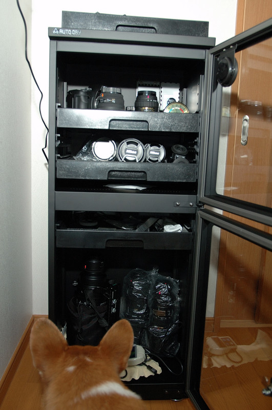

テレコン17E2は付けっ放しでボディのみはずして(持ち運び時も)縦置きで防湿庫保管です。
328は、ほぼ毎週、出勤しています。
