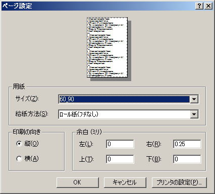

一方、「ファイル」→「ページ設定」をクリックすると、プリンタ設定が利用可能になり、添付画像のように余白の数値を変更することも出来ました。
余白の数値を小さな数値に変更して、縦位置の画像をL版サイズの四辺縁なしで印刷したところ正常に印刷されました。この時、「余白がでないように配置する」をチェックしました。
現状では、「ファイル」→「ページ設定」をクリックして余白の数値を調整することで縁なし印刷を実行するできる可能性が見えてきました。

通常使うプリンタをPM-7500に変更して、「ファイル」→「ページ設定」をクリックすると、余白の設定は添付画像のように右だけが0.25となり、その他はすべて0と表示されました。
右を0.25以上に変更することは出来ます。
