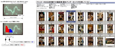

>特殊用途かもしれませんが、フリッカー防止機能が欲しいです。
いいですね、そういうの
プロの大会だとフリッカーレスの照明のところが多いので
プロカメラマンからは、こういう要求は出てこないのかも知れませんね
体育館などでの室内スポーツ撮影時、照明設備がインバータ制御でない場合、
フリッカー現象がひどい時があります。
(照明が 50Hz or 60Hzで点滅しているため、露出アンダーのコマが多発する)
ビデオカメラでは、シャッタースピードを1/100秒(東日本の場合)にしてフリッカーを防ぐモードを
備えている場合もあります。
スチルカメラの場合もシャッタースピードを1/100秒(あるいはその倍数。1/50秒など)に
することで防げますが、このシャッタースピードではスポーツ撮影では被写体ブレしてしまいます。
1/250秒などにした場合、図のようにシャッターが切れたタイミングによって光量が変化するため
露出がバラバラになってしまいます。
これは露出をオートにしても防げない現象です。
こういう場合にRGBセンサーで照明輝度変化を検出し、シャッタータイミングを照明の点滅周期と同調するモードを備えてほしいと思います。
(撮影者が押したタイミングでは光量が暗くなる場合、シャッター開始をわずかに遅らせ、
光量最大となるタイミングまで待つ)
遅らせるといっても10ms以内で済みますし、よりシビアなタイミングが要求される場面では
露光バラツキとのトレードオフで遅らせる最大幅を設定できるようにすることも可能と思います。
フリッカー周期は自動検出でなくても、プリセット(50Hz/60Hz切り替え)で構いません。
(世界的にもこの2種類の交流電源周波数しかない)
すでにカメラに搭載されているRGBセンサーだけで実現できる機能と思います。
フリッカーの出る体育館で撮った写真は、RAW現像時に1枚1枚露出を修正するのが大変な手間です。
(照明の輝度によって色温度も変化しているので、単に露出修正だけではなくてWB修正も必要です)
室内スポーツカメラマンで同じような悩みを抱えてる方は結構いるのではないかと思います。
