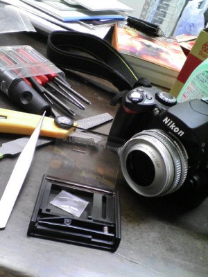

タイトル | : Re:F3のスプリットマイクロ |
記事No | : 50547 [関連記事] |
投稿日 | : 2007/07/26(Thu) 00:52 |
投稿者 | : ムーミンパパ |
>F3のスプリットマイクロを削ってD40につけた、と書かれてましたが、
>装着してみてどんな感じですか?
AFレンズのときは、スプリットが少々邪魔なくらいでAFも狂いませんし
露出もほぼ同じですね
MFレンズではスピリットであわせると、若干後ピンですが
F2.8以下のときに気になる程度でF4程度では許容範囲内です
癖をつかんでしまえば、F1.4でも1/3の確立でジャスピンです
ただ、マグファイアーもつけたのですが、これをつければ
わざわざスクリーン交換しなくてもよかったなぁ と思いました

タイトル | : F3のスプリットマイクロ |
記事No | : 50543 [関連記事] |
投稿日 | : 2007/07/25(Wed) 23:49 |
投稿者 | : ぱおとう |
>MFレンズでピントがわかりにくかったので、スプリットマイクロプリズムの
>スクリーンに変えて、マグニファイアーもつけましたが、マグニファイアーを
>つけると標準のスクリーンでも、ピントが掴みやすいですね
スレッドの趣旨とはずれますが・・・
装着してみてどんな感じですか?
露出の補正とか必要ですか?
そのあたりちょっと教えていただきたいです。
※本筋の話、D2Hが出たとき、多くの人がノイズのことで糞味噌にけなしたのですが、
正直私にはそんなに悪い気がしなかったものです。
そのころノイズの除去のために塗りつぶしがよく言われていた時期でしたので、
塗りつぶしよりはよほどディテールを残したD2Hは好ましく思われたものです。
まぁ今ではニコンも塗りつぶしだと言われますが、
カラーノイズは私、そんなに気にならないんです。
だからS3よりもS2の方が高感度時の画質は好きであります。

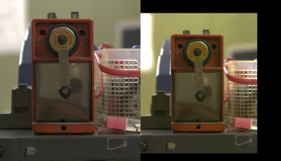

タイトル | : Re:Re:Re:Re:Re:Re:D2HとD40 |
記事No | : 50531 [関連記事] |
投稿日 | : 2007/07/25(Wed) 13:30 |
投稿者 | : ムーミンパパ |
>ちなみに色として現物に近いのはどちらの写真でしょうか?
一番最初に投稿した右側の写真を、もう少し濃くしたものが
実物に近いです
D40は、実際よりかなり派手目に写りますね
今回は、D40の方にD2Hを合わせるようにしたんですが
D40のデフォルトの画質がノイズを目立たなくなるような
設定になっているのかも知れません
また引き合いに出すと顰蹙を買うかもしれませんが、キャノンのCGぽい
画作りというのも、ノイズを目だなくする為なのかも知れませんね
で、D40の方の彩度を下げると、どうも調整がうまくいかなくて
どんどんバランスが崩れて来ます
写真の用途を色々な事に使うフラッグシップ機では、手間がかかっても
D2Hのようないじりやすい方がいいと感じました
実はライトルームの現像設定で 0設定という、おそらく撮像素子からの
信号を味付けしないで(カメラの設定も反映されないようです)
現像する設定があるのですが、それでなにもしないで現像すると
写真のようになります
後ろの白い部分は壁に貼った時刻表なのですが、D2Hは完全に破綻していて
ラチチュードの狭いことがわかります
最終的なカメラのRAW出力は、内部で多少調整しているものと思いますので
その辺の追い込み方でカメラの性格を決めているのではないでしょうか?
逆に言うと、素RAW(カメラ内部調整も無視)から、外部ソフトで
うまく調整すると、D2Hでさえ、D40に肉薄する白飛び耐性やノイズ性能が
得られるような気がします
(じつは、ライトルームの設定を色々試していて、そんなにかわらないんだなぁ
ということから、多くの人が使うNXでの現像ではどうなのだろう? と
思って、投稿したのですが)
まぁ、この辺は、結構特殊なやり方と思います
なにも考えず、なにも調整しないで、綺麗なJPG出力が得られることが
一番いいこととは思います
D1HやD100の画質が、いまだにいいと言われるのは、カメラ出力のRAWが

タイトル | : Re:Re:Re:Re:D2HとD40 |
記事No | : 50527 [関連記事] |
投稿日 | : 2007/07/25(Wed) 12:37 |
投稿者 | : ムーミンパパ |
>この比較において、輪郭強調はどのような設定にされておられますか?
両方ともNXで標準設定です
右側D2Hは、彩度 強、 露出 -0.15くらい、色温度若干調整(両方とも蛍光灯)
レンズはマニュアルフォーカスのタムロン 17-50mm F2.8 で開放
シャッタースピードは1/60 手持ちで、何枚か撮りピントの来ているものを
使用しました
右側D2Hは、トーン調整のためにPSで若干トーンカーブを調整しました
絞るともっとシャープになるかな?
タイトル | : Re:Re:Re:D2HとD40の高感度ノイズは変わらない |
記事No | : 50526 [関連記事] |
投稿日 | : 2007/07/25(Wed) 12:03 |
投稿者 | : ニコン人 |
