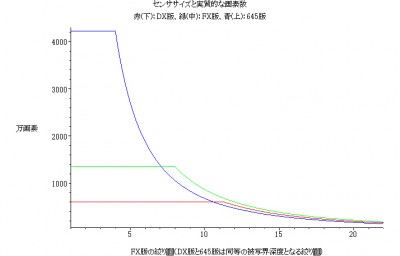

添付画像はFX版と同等の被写界深度となる絞り値における実質的な画素数をグラフにしたものです。これによると645版は開放からF14までの絞り値で撮影すると圧倒的な画素数による独特な表現が可能になることが分かります。
DX版とFX版については撮影目的に見合った絞り値で撮影すれば良いと思います。

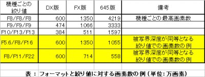

具体的な数値を計算されてのお説は、非常に説得力があります。
これによれば、D300のF11まで、それと同等の被写界深度となるD3のF16までは、
回折ボケの影響を受けないことが裏付けられており、
現行ニコン機がその意味での合理性を大きく逸脱していないことに、ほっとしました。
また、それ以上絞る場合に、どの程度解像力が落ちるかという目安は、
とても有益です。
限界といっても、出力サイズから逆算した必要解像度を満たしさえすれば、
トレードオフしながらさらに絞ることも可能になり、
このあたりの知識は、これからの多画素化時代には欠かせませんね。

>結局、被写界深度と解像度もトレードオフの関係になるという事なんですね。
はい、そのようですね。
実質的な画素数が500万画素以上になれば解像感が高いと感じますから、DX版でFOVEON x3形式の600万画素 x 3のセンサで開放からF9の範囲で使用すれば十分な解像感と滑らかなグラデーションが得られると思われます。
さらなる解像感と滑らかなグラデーションまたはより深い被写界深度を求める場合には、FX版でFOVEON x3形式の1350万画素 x 3のセンサで開放からF13の範囲で使用するのが良いと思います。
高画素数を求めてセンサを645版などに大型化すると、35mmと同等の深い被写界深度を求める場合には、添付画像で示すようにFX版よりも実質的な画素数が少なくなってしまうので希望した結果は得られないと思います。また、センサを大型化すると絞り値を絞り込む必要があるので、シャッター速度を遅くしなければならず、ノイズの影響を受けやすくなったり、動きの早い被写体の撮影に向かなくなるというデメリットも発生します。
やはりFOVEON x3形式のDX版とFX版の二本立てが理想的に思えます。

解像度を上げようと画素数を増やしても、回折の影響で画素細分化には限界があり
そうかと言ってセンサーを拡大しても、今度は被写界深度の問題で使用絞りが大きくなり
回折の影響が出てくる・・・
銀塩時代、大判で35mm並みの被写界深度を得るにはアオリ操作が必須だったように
35mmベース機でも高解像度と被写界深度を両立させるにはティルト可能なレンズが
必要になってくるから、ニコンもPC-E をリリースしたんでしょう。
