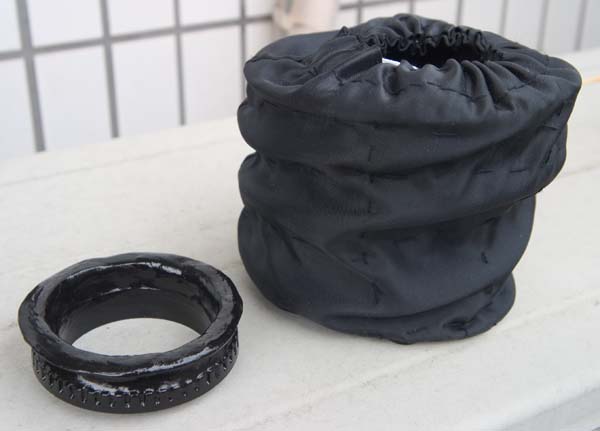

製作記事を書いたページ、M−KEYさんとの話もあったのでアップしておきました。
http://www.geocities.jp/kaori_atusi/lens/shift_adapter.htm#top

実写編
香織淳士
2007/04/22(Sun) 17:43 No:9930
No.9891 スレッド詳細
>>9929
実写編です。
添付写真は、ブロニカETR用50F2.8絞りF5.6(4.5だった可能性もあり)、
当然自作アダプターを使って、カメラは(それしかないので)10Dです。
シャッター速度は、1/90だったかいな(小雨が降る状態のマンションベランダ)。
現像はフォトショップCSでデフォルト現像したものをリサイズのみしてあります。
シフトの効果と必要性の高い、トレーディングフィギュアを被写体に選んでみました。
モデルのアリシアさんの身長は、11センチ位です。
M−KEYさん的には、
『中判のレンズなんて、画質駄目だから意味ないのでは?』
ということですが、セコールZ50F4.5の方は、
上手いこと絞り込めなかったせいで開放しか使えなかったこともあるかと思いますが、
確かにここまで寄ると結構辛い画質でした。
画面の真ん中に、レンズの端の方を示す色収差の出方がしていたり〜(笑)。
そもそもセコールレンズだと、重すぎて全手持ち撮影は、厳しすぎ(大汗)。
レンズを持つ手もボディーを持つ手も、ダルくて震えて来ましたしー(T_T)〜。
とは言え考えてみると、絞り込みレバーをセロテープで止めて使えば、
絞りも自由に使えたんですけれどもね(後から気が付きました)。
絞り込み状態でのピント合わせは、レンズアダプターで馴れてますし。
とそこに、呼ばれて飛び出てジャジャジャジャーンなのが、
ブロニカのETR用の50F2.8ですよ。
開放で撮った写真は一枚も目当てのところにピントが合ってませんでしたが
(ピントプラケットやるべきだった(T_T)〜)、
この撮影距離だとソフトフォーカスレンズ的柔らかい描写でしたが、
35ミリ用レンズの大口径を使うより、特に画質が悪いとも思いませんでした
(基準が低すぎる──(^-^;)?)。
そしてF5.6位まで絞ったのが添付写真(先にこちら撮ったんですが)。
両目にピントが合う様に倒し込んでいるんですが、
きちんと行けています。
色収差も別段って言うか全く気にならないかな〜と。
但し、イメージサークルの真ん中を使う為にかなりシフトも併用していますので、
ティルトとシフトを併用してイメージサークルの端っこを使う様な、
凶悪な悪条件では撮っていません
(セコZ50の方は、真ん中使ってる積もりでも、結構端を使ってた様ですが)。
って言うか、真ん中でないと変な光量の揺らぎが出て、使えそうもありませんでした。
ひょっとするとペンタプリズム側の影響で見えている、現象なのかもしれませんが。
と言う訳で『中望遠以上なら‥‥』と言わずとも、
要はケースバイケースみたいですね〜(^-^)o。

我ながら、早(○ 。○)(笑)!!
香織淳士
2007/04/22(Sun) 17:12 No:9929
No.9891 スレッド詳細
>>9928
> もう一回だけ、この件でのレスをさせていただきます。
多分、もう一回はレスして頂く口実が出来そうです(笑)。
つーか、一旦終わって続きに移行?
取り敢えず、出来上がった現物の写真貼っときます。
ボディー側もマルチマウントに対応しようと思ってゴムで締めているんですが、
かなり返りを大きめに作ったにも関わらず簡単に抜けちゃうので、
余計な色気出さずに伸びない素材で締めた方が良さそうですね。
って言うか、糸で巻いちゃうかもしれません。
本当言うとゴム紐を差し替える時用の穴を開けようと思って忘れたので、
真似する場合は絶対にそういう仕様にしておいた方がいいと思います。
紐で括るようにしたり、色々後から変更出来ますしね。
蛇腹の太さは、なんでマクロビュー102があんなにぶっといのか、
縫っている最中に気が付きました。
蛇腹の皺が内側に入ってくるので、もう二割位太くした方がいいです。
ただ、望遠レンズで寄ると皺が伸びるし、広角レンズは後玉が小さいので、
実害は無しで済みそうかなと‥‥。
蛇腹の長さですが、セコールZ用のセッティングでも、
本当は十センチも蛇腹の奥行きが取れれば良さそうな感じだったんですが、
一応250ミリでもかなり寄れる様に、奥行き16センチ位で作ってあります。
もっとも現実には、十二センチ位しか有効距離取れてないと思いますが。
> > 解像度の低下も結構あった気がしますが(笑)。
> > んでまあ、『中判以上のレンズ使ったら?』となる訳ですけどね。
> そこで問題なのが、中判レンズのミリ当たりの解像度な訳で、
> 多くの場合、最近のデジタル対応の35mm判以下のレンズよりは相当低く
> 以前は定説のように言われていた「中央のオイシイ部分」すら、たいして
> おいしくないどころか、シフトすれば「おいしくない」周辺を使う必要が
> 出てくる訳で、中判レンズ流用というのも「考えもの」なんですね。
> (120mm〜135mmクラスには凄いレンズもあるんですけど・・・)
うーん、テスト撮影してみて思いましたが、
半分イェスで半分ノーかなと。
折角なので、この件に付いては直接現物の写真を見ながら書きたいかなと──(^-^)。
> > ううーん、これは折角紹介ホームページ作っても、
> > アドレス載っけられるか微妙ですな(敢えて『笑』)。
> トップページでなく、該当ページのみなら大丈夫だと思いますが、
> こればっかりは管理人さんに判断してもらう必要がありそうですね。
ですね。
って言うか、話題に関連のあるリンクが不可とか言われたら、
もうそんな掲示板終わっちゃってますが(笑)。
> 委員長さんは、おそらくネット歴が浅いんじゃないかと想像します。
えっ、初めてEOSデジタル掲示板に出入りした頃から、
俺は常識があるんだぞ〜って凄いこと書いてた人だと思うので、
少なくとも私よりはネット歴は古そうですが──(笑)。
> 『要望掲示板』でもたしなめられてたようですし、本人は一生懸命に
> この掲示板を盛り上げようとしている=若気の至りっていうことで・・・
M−KEYさんの大人さには、負けました(笑)。
