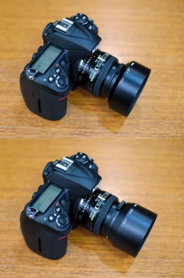

上記参考画像は上がHS-7を下はHS-14を装着した写真です
どのフォーラムに書き込もうかと迷ったのですが
”レンズ”のフードの内容なのでここに書き込ませて頂きます
現在Ai AF Nikkor 50mm F1.4Dのレンズを
APS-Cで35mm換算×1.5倍と成るD70とD300で使っていますが
その50mmのフードとして
HS-7(58mmF1.2Sノクト・AF80mmF2.8・AF105mmF2.8マイクロ用)
を使っていました
それで以前より
もう少しフードの深い物でも蹴られずに使えるのではないかと思い
HS-14(105mmF2.8Sマイクロ用)はどうだろうと思っていたのですが
先日ヤフオクでポチして1.000円で落札し本日届いたので
早速この深めのHS-14のフードで周辺の蹴られを確めてみましたら
全く四隅の蹴られも光量落ちも見られず不都合無く使えました
(ちなみにレンズ前面には厚さ2mmのL37cのフィルターが装着してあり
そのフィルターの上にHS-14のフードを付けても蹴られていません)
ちなみに形状の寸法は下記の数値で
HS-7は >深さ42mm/外径77mm
HS-14は>深さ53mm/外径70mm
HS-7よりHS-14は深さで11mm深く、外形で7mm細いので
HS-7よりHS-14の方がより遮蔽効果が高く
フード能力として優れた結果を出してくれそうです
また形式がHS形なのでスプリング式なので
ワンタッチで取り付けも取り外しもできて便利です
D3のようなFXフォーマットでは当然蹴られて使えませんが
D3以外のDXフォーマットのカメラの方には
逆光時等でのフレアやゴースト対策として
50mmのレンズでフィルターサイズ52mmの場合には
HS-14のフードが役に立つと思います
その他にも最適なフードの流用も有るとは思いますが
本当はこれだけデジ一眼が数売れているのですから
今までのFXフォーマット用のフードだけではなく
DXフォーマットのカメラ用に1.5倍の換算仕様を出して頂けると
おっかなびっくりで蹴られたら無駄に成るかもという
博打買いをしなくて済むので助かるんですけどね(^^ゞ
