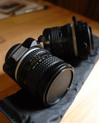

タイトル | : ウクライナのPCレンズ |
記事No | : 9905 [関連記事] |
投稿日 | : 2007/04/14(Sat) 04:41 |
投稿者 | : Velvia |
ニッコールではないのですが、ウクライナの ARAX Photo には ニコンF マウントにも対応したPCレンズがいくつかあります。
画質やコーティングの性能については、まあ…アレなんですが(^^;
チルト&シフトが行える MC ARAX 2.8/35mm T&S と MC ARAX 2.8/80mm T&S、シフトのみの PCS MC ARSAT 35mm Shift lens があります。
こちらもなかなか楽しいレンズたちです。
