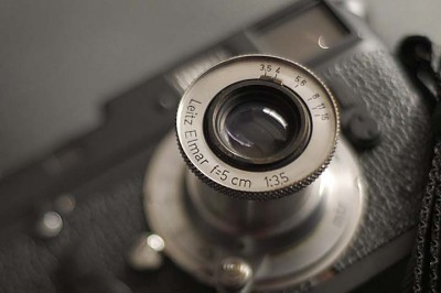

脱線しちゃいますけど
画角が中望遠の域に入っちゃいますが
GNニッコール45mm(無改造品)なんていうのも面白いかもしれませんよ。
![]() Size:720x480(34940 bytes) | |

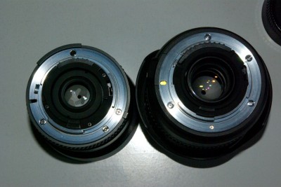

![]() Size:1000x669(167178 bytes) | |

そうなんですよね。
Dタイプ以前はチップが死んでも、AI−Sレンズとして使うことできるんですけど
Gタイプはマウントに溝も無いし、手の打ちようが無いのですよ。
チップが死んだ場合レンズがカメラに装着していることが判断できないのですよ。
せめてAI-S検出の溝をGタイプにも付けておいてくれれば
将来的心配はかなり少なくなるんですよ。
左がDタイプ、右がGタイプ。
Dタイプには、AI−S検出の溝があります。
ちなみに、ペンタックスのDAやFAJレンズは最小絞り(Aポジション)検出レバーと爪がボディ、レンズ双方に付いています。

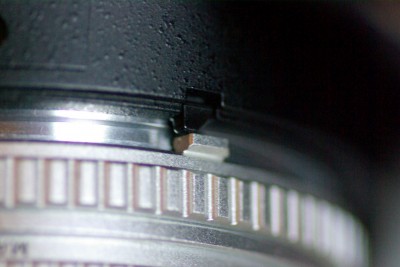

現在のレンズ交換式デジタル一眼レフのビジネスは、将来のシェアを掛けた
製品開発が重視されているように感じられます。
新しく経済発達をしている国のマーケットを含めて、低価格のレンズキット・ボディの
普及を最優先としているのかも知れません。DX18-55も大幅にコストダウンされ、
最早2代目がD40と共に発売されています。
全てのユーザにとって痒いところに手が届くようなレンズのラインナップは、
未だ少し待たなくてはならないのかも知れませんね。
![]() Size:1000x669(150424 bytes) | |

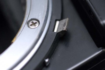

> 昨日からAi以前のニッコールレンズを色々試していますが、
> かなり取り付けできました。
> それだけで充分うれしいのですが。
D40だとスイッチの形状から、非AIが取り付く可能性が大ですね。

さて、非CPUレンズでのシャッター優先やプログラムAE、また操作系の統一の必然はどうなんでしょう?
現状ではD2系/D200であれば、Ai改造以降ならレンズ情報入力で絞り優先AEが可能で実用上は充分だと言えると思います。
D40などのようにマウント部に躍動抵抗を持たない場合、Ai-Sでレンズ情報を入力すればカメラ側からの絞り制御の可能性はありますが、とりあえずは非CPUレンズで絞り込み測光ができれば、それほど不満には感じないと思います。
非Aiレンズが物理的に取り付けられないという件ですが、D40式の最小絞り検知スイッチであれば、絞りリングが押し込む事で装着は可能っぽいですが、D80式の最小絞り検知レバーやD2系/D200のAi連動爪だと干渉します。
D80にかんしては、次機種ではD40方式になるでしょうから問題はないとして現状ではF6にしか実施されていない「連動爪の可倒式改造」をD2系やD200など躍動抵抗を持った機種に拡大すればいいでしょう。
(D2系とF6はパーツレベルでは共通部分が多く今でも可能かも?)
