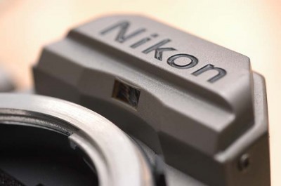

タイトル | : Re: Fマウントの変遷 |
記事No | : 9601 [関連記事] |
投稿日 | : 2006/12/28(Thu) 12:44 |
投稿者 | : KNN |
> > NEWカメラにその機能仕込めばいいんだ!
> > ユーザーはちまちまやることになるんだけど。
> 昔のAiカメラの絞り値直読窓の位置に超小型CMOSカメラを内蔵して
> レンズに刻印されている絞り値を読み込んで自動的に解読/認識。
> 明るさ一定の壁面などに向けて、開放〜最小絞りで撮影することで
> マウント部のレバーと実際の絞り値をキャリブレートする・・・
そこまでしなくても、非線形測定モードでも作ってチマチマやれば出来そうですね。
レンズ情報(開放絞り値)をに入力した後、
リングを開放にしてプレビュー
(レバー角度測定)
一段回してプレビュー
(レバー角度測定)
また一段回してプレビュー
それの繰り返し
最小絞りまで終わったら、別のスイッチ押して測定終了(AI、正規改造部品を使用したAI改は最小絞り検知レバーでそれはしなくてもいい)
その後、レンズタイプ選んだ後。シリアル番号入力
それを10個くらいファンクション登録。
使う時はファンクションから選ぶ。
で、いいと思いますけどね。
100本以上もっている方などはパソコンにダウンロードして情報管理すればいいと思います。
リングの絞り値とレバーの角度を測ることができればいいだけの事ですので。
ボディ側のレバーの動きは連続無段階ではないはずですので、NEWカメラということになるんでしょうね。
> やって出来ないことはないんだろうけど、その機能がセールスポイントに
> なって機能を載せた分高価になっても市場が受け入れてくれるだろうか?
限定販売でいいと思います。
サービスセンター(各国)あたりに置いてある工具+α程度でいいんじゃないでしょうか。
妥協的な線はサービスセンターあたりに置いてある工具程度で、いいと思いますけどね。
そこから得られた情報を他の方にもフィードバック。
ファームとして。
> そんなことよりも、AF-S単焦点レンズの充実を急いでもらいたいなぁ。
当然でしょう。
そういう特殊な物はニコンの子会社、協力会社などで開発すればいいと思いますので。

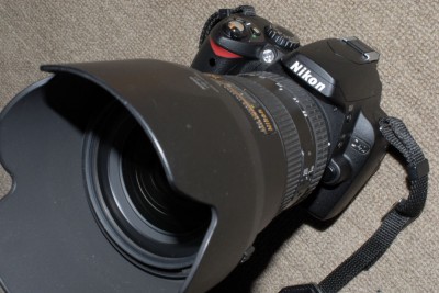

タイトル | : Re: レンズ情報手動設定の入力方法 |
記事No | : 9597 [関連記事] |
投稿日 | : 2006/12/27(Wed) 20:51 |
投稿者 | : KNN |
> アングルファインダーの件で、お世話になったリーマンカメラマンです。今回は、非CPU式のレンズ情報の入力方法について教えてください。
> 現在、所有している例えば43-86mm、F3.5を使用する場合の焦点距離情報をどのように入力するすればいいのでしょうか?メーカーに問い合わせしましたが、イマイチよくわかりません。(1)テレ側の焦点距離の入力、(2)基本的には無視してください、(3)撮影している焦点距離で毎回入力してください。など、バラバラでした。申し訳ありませんが、よろしくお願いします。
> また、F値が変動式の場合はどうなるのでしょうか?よろしくお願いします。
> 銀塩式から今回はじめてデジイチを購入し、日々格闘の毎日です。
ニコンのサービスとの見解とは違いますが、
短い焦点距離、F値の大きい方が無難と思います。
私は、ストロボの照射角を外さないように2倍程度のズームでは短い方に入れてます。
絞りも変動する場合でもリングの表示に合わせておいています。
絞り値のときは銀塩と同じと考えていいのではないでしょうか。
でも、余裕のある時は、撮影している焦点距離で毎回入力です。(焦点距離)
記事No | : 9596 [関連記事] |
投稿日 | : 2006/12/27(Wed) 20:42 |
投稿者 | : M-KEY |
このレンズ情報の入力は、撮影情報に焦点距離や絞り値を記録するのに
つかっており、具体的に撮影に影響するモノとしてはファインダー内の
絞り値表示やプログラムAEでのラインシフト(望遠レンズだと高速にシフトする)、スピードライトの照射角などに利用されています。
本来ならズーミングした焦点距離にその都度セットするのがいいでしょうが非現実的。
ということで、スピードライトを使うなら最広角の43mmにしておけばいいでしょう。
そうでないなら、手振れを防ぐ意味でなら最望遠にするのもいいでしょうし、
そのレンズで一番多用する焦点距離にしておいてもいいかもしれません。
こちらは、ファインダー内表示やExif情報と一致しないくらいしか弊害がないので
明るい方か中間値に、たとえば3.5-4.5ならF3.5かF4、F4-5.6ならF4かF4.5に
しておいたらいいのでは?
