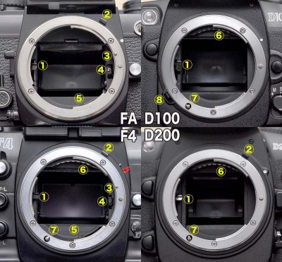

タイトル | : Re: Fマウントの変遷 |
記事No | : 9584 [関連記事] |
投稿日 | : 2006/12/26(Tue) 01:41 |
投稿者 | : M-KEY |
> 最小絞り認識レバーでいけそうな気がしてます。
Ai-Sレンズしか取り付けないというなら、D80/40では現状でもファームアップで
AE撮影は可能かもしれません。(前述#9561)
> 標準でD2系やD200でも最小絞り認識レバーもあってもいいと思います。
> 絞りはボディ側で操作統一も可能になりますので。
> 非AIの場合は自己責任。このクラスのカメラですから。
この「最小絞り認識レバー」は「Ai露出計連動レバー」の簡易版で
「Ai露出計連動レバー」が開放から何段絞られているかを伝達するのに対して
「最小絞り認識レバー」は最小絞りになっているかを伝達するだけなので、
D2系やD200に新たに設置する必要はありません。
ただ、非Ai-Sレンズをカメラ側から制御するのは、カメラが設定しようとしている
絞り値と実際に絞り込まれる量に誤差がでるので、実用とするにはFAなどのように
瞬間絞り込み測光で補正してやる必要がでるでしょうから、タイムラグの観点からも
好ましくなく、素直にレンズの絞りリングで設定してシャッター優先やプログラム
AEは諦めた方が現実的だと思います。
同様に非Aiレンズも「Ai露出計連動レバー」を可倒式にして装着可能になれば
絞り込み測光でも文句は出ない、言い換えれば、現状でAi改造なされていない
美品は今やコレクターアイテムでしょうから、デジタル機で開放測光が
できないのは大した問題ではないでしょう。
(同スペックでAi改造された個体は中古市場でさがせば容易に見つかるハズ)
どうしてもというなら、絞りリングを研削加工することで、露出計に連動する
ためのAi改造は可能で(Aiボディで絞り値をファインダーで直読はできない)
無理にボディで対応する必然性はあんまり感じられません。
もっとも、Ai改造されているレンズでも美品にかんしてはマニヤが元の絞り環の
部品を探してでもオリジナルの状態に戻したがっているというのが現状なので、
Ai改造されていない美品を、こうした非純正改造をするのは勿体ないと・・・
> 買ってしまいました。35mm。
> 光学系の図見た時よだれ出ました。
> 小さいけどすごく重いです。
> 写りを楽しむのは正月休みですけど。
私はAF35mmF2やシグマ30mmF1.4、復刻トプコン58mmF1.4なんかを持っているので
とりあえず様子見中ですが、25mmや85mmにグラついています。
マクロプラナー2/50は今すぐにでも欲しいんだけどなぁ・・・

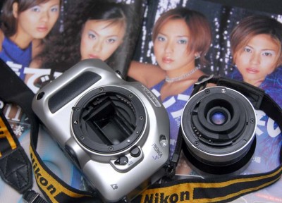

タイトル | : Re:ダブルズームの謎のピン |
記事No | : 9583 [関連記事] |
投稿日 | : 2006/12/26(Tue) 00:58 |
投稿者 | : M-KEY |
> ちなみに、プロネアSは本体がプラスチックマウントですが、
> やはりこのような接点がついています。
プロネアS、忘れていました。
引っぱり出してみると、プラマウントに同じような接点がありました。
が、その接点の位置がDXズームレンズとは違うんですね。
カメラマウントの接点は、位置決めピンをはさんで反対側でAi識別ピンと
ほぼ同じ位置(ちょっと外側)です。
しかもIXニッコールには対応する接点がない・・・
プロネアS同様にプラマウントのニコンU系にも同じような接点があった
ハズなんですけど確認できていません。
> 余談ですが、プロネアSは最小絞り検出レバーが、D40の
> ような押し込み式になってます。
そうですね。
ひさしぶりにプロネアSをちゃんと見たけど、ちっちゃいなぁ!
(特にiXニッコールが小さい・・・というかDXがでかいのか?)
この大きさでデジタル機だとスゴク欲しいぞ。
記事No | : 9582 [関連記事] |
投稿日 | : 2006/12/25(Mon) 21:38 |
投稿者 | : KNN |
> > 多分、F4でAi-Sレンズ識別ピンがあって、シャッター優先AEとプログラムAEは制限されているのは、F3用AFレンズが使えることに関係あるような感じがします。
> > F-501ではF3用AFレンズでプログラムオートが出来ちゃうのですが。
> F3用AFレンズってF4でもF−501でもAFが使えますよね。
> でも、F4ではシャッター優先とプログラムAEは使えない。
> これは、F−501は瞬間絞り込み測光を採用しているけれど、
> F4はプロ機なので、タイムラグを減らしたいから、
> 瞬間絞り込み測光を止めただけじゃないかな。
あ、それも考えられるのですが、F3用AFレンズでF4でAFすることと書いたつもりだったんです。
Ai-Sレンズ識別ピンを使ってカプラを回さない様にカメラに指示するためなんじゃないかなと思った。
AIAFニッコール(CPUレンズ)はチップでカメラに指示しているので溝があっても
それは関係ないと思っています。
妄想の範囲ですけど。
> > > コシナツァイスにCPU接点がないのが不満でしたが、そういった観点もありますね。
> > 買ってしまいました。35mm。
> > 光学系の図見た時よだれ出ました。
> > 小さいけどすごく重いです。
> > 写りを楽しむのは正月休みですけど。
> 私も、コシナツァイスは3本とも買ってしまいました。
> まだ、50mmしか使ってませんが。
ということは85mmも持っているんですね。
記事No | : 9581 [関連記事] |
投稿日 | : 2006/12/25(Mon) 21:06 |
投稿者 | : tetuya |
> > こうして見ると、FAとF4ってAF関連以外は同一ですね。
> > でも、F4では非CPUレンズでのシャッター優先AEとプログラムAEは制限されているしF5以降のニコン機は(3)(4)(5)が省略されて、ずいぶんとスッキリしています。
> 買ってしまいました。35mm。
> 光学系の図見た時よだれ出ました。
> 小さいけどすごく重いです。
> 写りを楽しむのは正月休みですけど。
まだ、50mmしか使ってませんが。
記事No | : 9580 [関連記事] |
投稿日 | : 2006/12/25(Mon) 20:43 |
投稿者 | : KNN |
> ウチにあるプログラムAE可能な
> Fマウント機を比べてみました。
> 1)絞り連動レバー
> 2)Ai露出計連動レバー
> 3)Ai-Sレンズ識別ピン
> 4)焦点距離情報レバー
> 5)開放F値連動レバー
> 6)電気信号接点
> 7)AFカップリング
> 8)最小絞り認識レバー
> (F5もD1系もD2系もカメラ側の信号系統はD200と同じです)
> 一方、D100はD80と同じで、これからAFカップリングが省略されたのがD40で(8)最小絞り認識レバーがありますが、
> これはレンズの絞り環が最小絞りになっているのを認識する為のモノで上位機では(2)Ai露出計連動レバーがその役目を担っているので上位機には不要なモノです。
> (もともとはAEサーボで絞り環を駆動する為のピンを利用)
> Ai露出計連動レバーだとマウント部に躍動抵抗が必要ですが、最小絞り認識レバーだと単純にON/OFFのスイッチでいいのでコストダウン(D40では完全にスイッチ化しています)=カメラの低価格化や小型軽量に効いていると推測されます。
> D80/40でAi-Sレンズの絞りをボディから制御するなら、(3)Ai-Sレンズ識別ピンを付けるだけで(4)(5)の焦点距離や開放絞り値は手入力すればいいのですが、非Ai-Sレンズで測光するなら(2)Ai露出計連動レバーは必要になるでしょう。
ただし名称セレクトしなければなりませんね。
D40のターゲットユーザーには酷かもしれませんが、D80ターゲットユーザーでは
アドバンスモードやカスタムで十分使いこなせると思います。
> D2系やD200でのAiレンズでの開放測光や絞り優先AEは現状でも可能ですし、Ai-Sを識別させればシャッター優先やプログラムAEも可能になりますが、非Aiレンズでの開放測光はレンズの絞りをカメラに伝達する方法がないのでカニ爪を使用しないと不可能でしょう。
> 現存する非Aiレンズの数とユーザーを考慮すれば、F4のように(2)Ai露出計連動レバーを可倒式にして、非Aiレンズの装着を可能にするだけで充分だと思います。
> > ただ、余談になりますが、レンズに電気部品の載っていないAI−Sは少量生産する上で将来的に優位と思います。電気部品の載っていない為、場合によっては100年以上使用可能ですからね。
買ってしまいました。35mm。
光学系の図見た時よだれ出ました。
小さいけどすごく重いです。
写りを楽しむのは正月休みですけど。

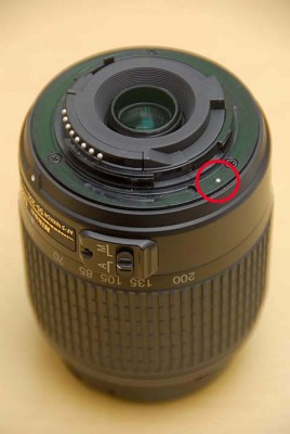

記事No | : 9578 [関連記事] |
投稿日 | : 2006/12/25(Mon) 19:57 |
投稿者 | : KNN |
> 》 F80D さん
> 私も、グランド説に一票。
> やはりこのような接点がついています。
> ような押し込み式になってます。
私も グランド説に一票。
それと、レンズ、装着有無を検出するのに使うのかも。
ペンタックスのフォーカスエイドで初期タイプKマウントレンズ検出に確かこの方法が使われています。
(Kマウントの場合、マウント面に端子ありますので。)
記事No | : 9575 [関連記事] |
投稿日 | : 2006/12/25(Mon) 16:53 |
投稿者 | : tetuya |
》 F80D さん
私も、グランド説に一票。
やはりこのような接点がついています。
ような押し込み式になってます。
タイトル | : Re: ダブルズームの謎のピン |
記事No | : 9574 [関連記事] |
投稿日 | : 2006/12/25(Mon) 14:46 |
投稿者 | : M-KEY |
》 まあちゃん さん
》 ムーミンパパ さん
> プラマウントのために必要になった、カメラ本体と共通接地をとるためのグランド端子では?
> カメラ側マウントの金属部分と接触するでしょうから。
> 私もグランドだと思います。
> AF-Sレンズでプラスチックマウントの機種は、18-55mm以降のものが初めてなので、今まで必要なかったのでしょう。
そうですか、たしかにグランドというのは可能性が高いですね。
私も一瞬、将来フルサイズ機が出た時のDX信号かと思いましたが、他のDXレンズで
見当たらなかったので疑問でした。
同じプラマウント(風)の70-300Gやタムの18-200mmにはピンがなかったけど
あれはAFカプラーが通電しそうですもんね。(というか芯材のステンレスでも通電?)
記事No | : 9573 [関連記事] |
投稿日 | : 2006/12/25(Mon) 13:25 |
投稿者 | : F80D |
私もグランドだと思います。

> 別スレでFマウントの事をいろいろ調べていたら
> ダブルズームに謎のピンを発見しました。(写真赤丸)
> DX18-55mmF3.5-5.6G(新旧)とDX55-200mmF4-5.6Gにはありますが
> 他の手持ちのDXレンズにはないし、カメラにも対応する部分がありません。
> (DX12-24mmとDXVR18ー200mmにはありません。18-135mmF3.5-5.6Gは未確認)
> 指で押すと0.3mmくらい引っ込みます。何のピンなんだろう?
想像ですが。
もちろん、従来の信号端子群の中にも、信号ラインとしての接地端子はあるでしょうが、
ノイズ対策から接地端子が別途必要になることもあるでしょう。とあくまで想像の域をでませんが。

無駄なものをわざわざつける訳もないので
将来必要となる信号線なんでしょうね
フルサイズカメラにつけた時に自動でクロップにするとか?
(レンズ情報を読み取れば可能なんでしょうけど)
内蔵モーターが大型化した時の大電流対応用とか?
時期機種のアウトラインはかなり早期に決定しているでしょうから、
将来を見越して必要になりそうな接点はつけておくということではないでしょうか?
もっとも、かなり廉価なレンズについたということは
この接点が必要な機能は、時期機種でつけることは決定事項なのではないかと思います
それともM-KEIさんが確認してないだけで、D40にはすでについている?

ウチにあるプログラムAE可能な
Fマウント機を比べてみました。
1)絞り連動レバー
2)Ai露出計連動レバー
3)Ai-Sレンズ識別ピン
4)焦点距離情報レバー
5)開放F値連動レバー
6)電気信号接点
7)AFカップリング
8)最小絞り認識レバー
