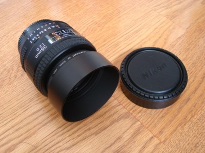

ニコンは(多分他社も)鏡胴に無理な力が加わった時、内部のAF機構にどんな影響があるかというところまでシミュレートしているようですが、指定以外のフードを付けた時の強度まで検証するほど手間をかけるだけの余裕があるかどうか・・・
でも、フレア/ゴースト対策としては、製造者でなければどうしようもないコーティングと比べれば、フードははるかにローテクですから、わざわざメーカーに頼らなくても、問題意識のあるユーザーが各自でいろいろと試してみればいいと思います。すでにみんなやっているわけだし。
KNNさんがおっしゃるように、IFやRF方式のレンズなら、フードの重量に関してあまり神経質にならなくても良さそうですから、コンタックスやマップカメラ・オリジナルのモジュラー・システム、LEEのベローズ・タイプなど、サイズの大きなフードも積極的に使えますね。

多分ニコンは純正とは別の長いフードを装着した時の耐久性やその他の影響に関する
データをまだ取っていないんじゃないかな。
データを取った上で発売なんでしょうね。
(70-200mmやVR100mmなんて可動部じゃないんだからかまわないような気はするんだけど)

》M-KEYさん
デジタルだと、ケラれを確認するだけのために惜しげなくシャッターを切れるので、レンズと相性の良いフードを見つけるのにも便利ですよね。
ちなみに、僕はAF35/2.0D用にエツミの標準レンズ用フードを(ハクバも同じものを出していたと思います)使っています。35mmはスナップ用途なので、このフードだと全体がかさばらないのが気に入っています。細かいことですが、ニコンのHSに比べるとかなり軽いので、AF機構への負担も軽いかと(笑)。
右側のはAF16/2.8フィッシュアイ用のレンズ・キャップで、内側のリブを少々削ると、上記のフードにピッタリはまります。かなり深くかぶさるので、知らないうちに取れてしまうこともありませんし、撮影の時にはスポッと簡単に取り外せるので便利です。

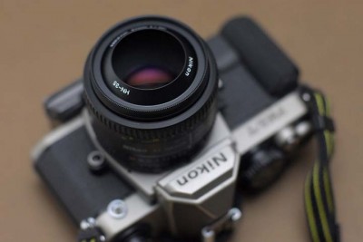

フードとレンズの大きさのバランスが悪いと感じるかも知れませんが、
これくらいのサイズでないと充分な遮光性能は得られないでしょうね。
そもそも、ニコンの丸型純正フードは余裕があり過ぎで、
銀塩でもワンサイズ長いフードを使う事が多かったですから、
それより画角が狭くなるデジタル機では相当長いフードが必要で、
本来ならデジタル用に推奨フードを公開すべきでしょう。
VR70-200mmなどデジタルでの使用頻度が高いのに既存品で流用が
出来ない場合は、新しくデジタル専用フードを作る必要がありそうですが、
現実的には社外品を含め、現物合わせで試行錯誤するしかないですね。

私は50mmF1.4D、50mmF1.8D、35mmF2DにはHS-14。
24mmF2.8DにはHS-12を使ってます。
遮光効果抜群ですよ。
50mmF1.4Dや35mmF2Dはフードもつけないで写りが悪いなんて言う人が
よくいますがちゃんとしたフードをつけてほしいと思いますね。

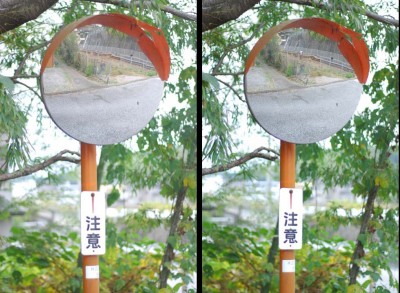

カメラはフォーサーズで撮った方がレンズの情報の部分で土俵が同じになりますので。
今度はそれで行ってみてもよいかもしれませんね。
中心部分になりますから当てるのは難しいかも。

左がMFの薄型Ai50mmF1.8sで、右がAF50mmF1.8Dでした。
Workerさん、KNNさん、フォレストさんが正解です。
カメラは両方ともD200、絞りは開放でシャッターは1/160なんですが、
MFでのピント合わせには結構苦労しました。
撮影画像でもわかると思いますが、カメラ位置が微妙に動いているのは
先にAFレンズで撮影、その後MFレンズで撮ってピントチェック途中で
クルマが来て避けたからで開放でもフォーカスロック併用で瞬時に
ジャスピンが得られるAFの恩恵を改めて感じた次第です。
(D200やD2Xでは、まん中のエリア以外で開放ジャスピンは得られません)
CPUレンズと非CPUレンズで明るさが違うのは、カメラがレンズの情報を
得て、それが露出に反映するからと思っていましたが、同じ絞り&SSでも
明るさが違って見えるのは、旧いレンズはハロっているから?
背景のシロがまわりこんで全体にちょっとコントラストが低下ぎみ?
パープルフリンジにしても、溶け込んでしまった?
描写性能なら僅かではあるがAF50mmF1.8Dが上だし、ピントの歩留まりも
格段に高いんですが、個人的にはMFのふわっとした描写が好きです。
あと、Autoニッコール50mmF1.4とか、復刻トプコール58mmF1.4もあるので
機会があったら、45mmF2.8Pも含めて撮り比べしてみたいと思います。

久しぶりのコメントです。AF50mmF1.8Dはお気に入りレンズで、多用しています。
このレンズって、開放でも結構シャープ感があって、発色もいいと思っています。
そういう目で見てみると、写真の左にある枝の描写が、右側の方が発色も良く、
シャープなので、右側の方がAF50mmF1.8Dかなと思いました。

確か、CPUレンズじゃないと明るめに写ると思ったんだけど・・
D1Xで撮っていたころ殆どそれだったので。
右AF、左が非CPUかな。
・・・PhotoXP等にフルサイズUPだとわかりやすいんだけど。

確たるものはありませんが、左の方が好みです。
レンズとしてはAisの方が欲しいので、そちらが左であって欲しい。
なのでAFDは右で。(笑)

右側の方がパープルフリンジの発生量が多い為設計が古いAiS側ではないでしょうか?

50mmF1.8のAFDタイプとMFの薄型(AiS)で撮り比べました。
縮小してあるし圧縮もあるのですが、どっちがAF50mmF1.8Dかわかりますか?
