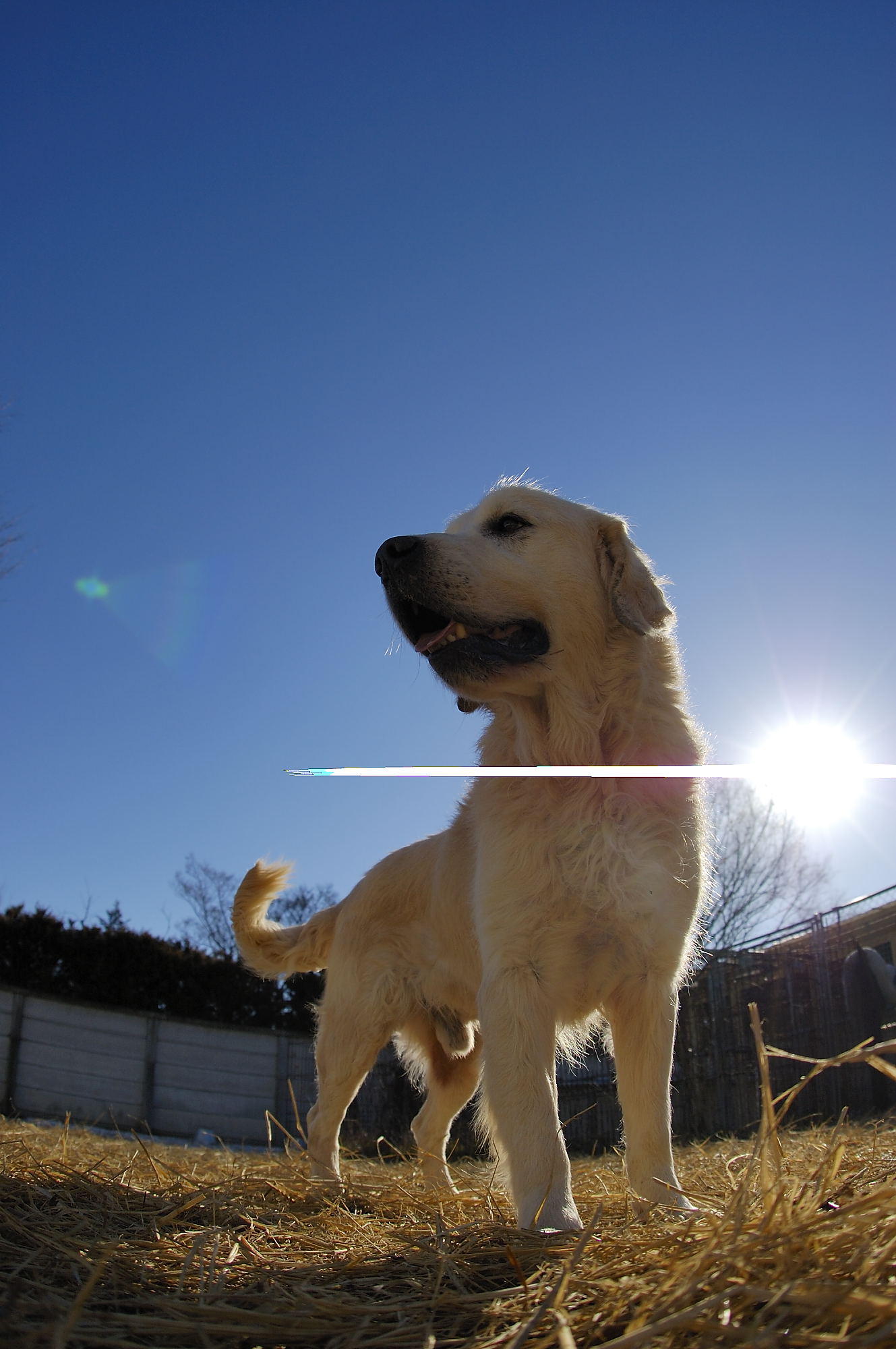

カメラ:D50 レンズ:SIGMA 15mm 1:2.8D EX DG Fisheye
初めて投稿&質問させていただきます。
実はフィッシュアイレンズを初めて使ったのですが、
太陽が映り込んだ際に添付画像のような
強烈な光のスジ(←なんて表現したらよいか・・・)が入ってしまいます。
これは、フィッシュアイレンズ独特のものなのか、
またはカメラ側(撮像素子?)の問題なのか・・・。
また、レンズ&カメラの問題ではなく、避けられない現象なのか・・・???
撮影状況は、ノーファインダーで地面スレスレからイヌを撮っていました。
ご教授頂きたく、どうぞ宜しくお願い致します。

これは「スミア」と呼ばれる現象ですね、私も昔D1Xで太陽を入れると
発生しましたが、不具合と言うよりCCD特有の持病のようです。
詳しくは
http://plusd.itmedia.co.jp/mobile/0309/08/n_key4.html

>>10753
RRさん、有難うございました!
スミアってこんなに強烈だったんですね。
普段ほとんど太陽を入れ込む撮影はしないので、ちょっとビックリでした。
ただ、今回の撮影で太陽を入れる構図に興味を持ちまして・・・。
極力スミアを発生させないような撮影法を学んでみたいと思います。

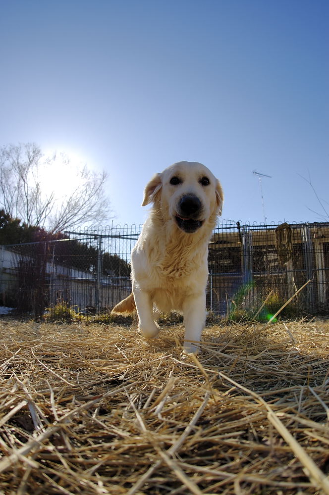

>>10754
シャッタースピードを遅くすると、スミアは出にくくなりますよ

>>10755
ムーミンパパさん、有難うございます!
とのアドバイスを頂いたので撮った画像を見直してみたら、
スミアが出てないのもありました!
ちなみに前回のはSS=1/4000、今回の添付画像はSS=1/2000でした。
もっとSSスピードをコントロール出来れば、スミア回避出来そうですね。

>>10757
すみません、画像貼り忘れました。

Re:FISHEYEだから・・・?
M-KEY
2008/02/14(Thu) 23:11 No:10756
>>10754
>スミアってこんなに強烈だったんですね。
D50は、シャッタースピードをシャッター幕の動きでなく、CCDの電気的な
ON/OFFで制御しているので、機構的にスミアが発生しやすいカメラです。
ニコンではD1系やD70、D40などが同様の機構で、シャッター幕は単なる
開け閉めのフタのような役割しかしていません。
D1系ではおよそ1/250秒、D50などでは1/60程度に相当する時間、CCDは
曝露されており、その時間と実際のシャッタースピードの差が大きい時に
太陽のような極端に高輝度なモノが画面内(付近)にあると、あのような
スミアが出てしまいますし、ひどい場合は高輝度部分を中心にして
被写体が溶けたようになってしまうブルーミング現象も起きます。
その反面、シンクロ最高速が速いという利点もあり、内蔵を含む純正の
スピードライトでは1/500秒に制限されていますが、社外のフラッシュを
使えば最高速の1/8000秒でも同調という裏技も使えます。
これを回避するには、絞りを絞ったり感度を落とす、NDフィルターを使う等
シャッタースピードを(D50の場合は)1/60に近付けるようにすれば、
完全に消えないまでも、低減する事は充分に可能です。

D40XやD80、D60などはシャッター幕の動きでシャッタースピードを制御して
いるので、スミアは原理上発生しづらくなっているので、もし画面に太陽を
入れる写真を多く撮りたいなら、そういう機種を買うというのも一つの方法です。

>>10756
M-KEYさん、有難うございます!
スミア発生の原理から教えて頂きまして有難うございます。
個体の問題ではなく、D50がスミアの出易い機種という事ですので逆にホッとしました。
主な被写体がイヌでしかも動きモノが多く、
なるべく早いシャッタースピードは欲しいところなので、
SSとスミアの出具合との兼ね合いをもう少し見極めてみます。
まずは、仰るようにもう少し絞り込んでみます。
