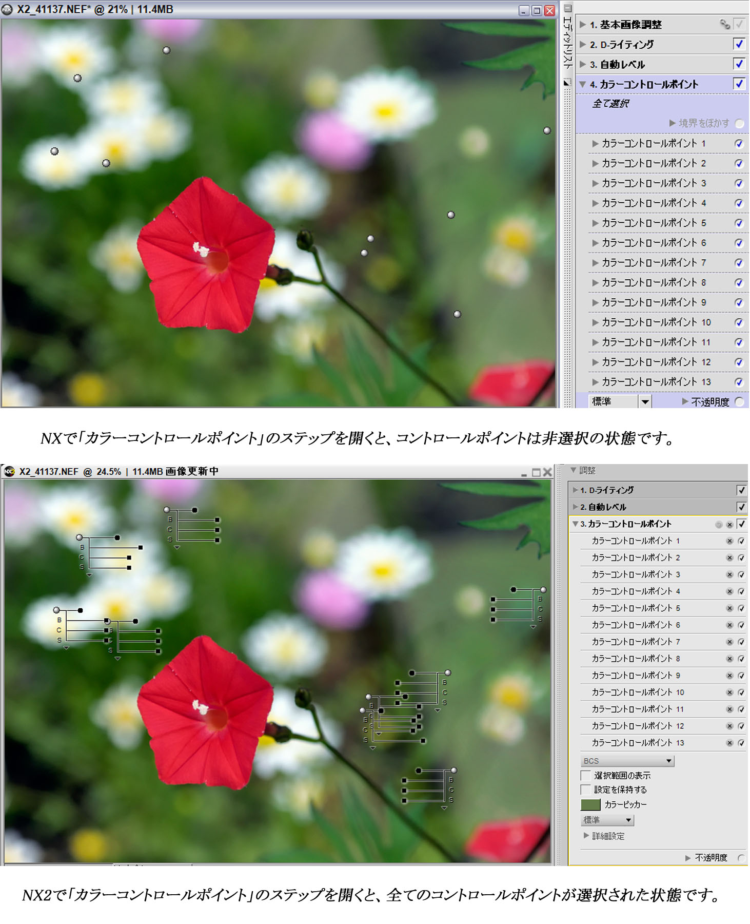

ニコンキャプチャNX2の注意点
NX2はNXと動作が異なるために、操作結果が期待通りにならない場合があります。
NX2における操作体験に基づいて、操作上の注意点などを説明したいと思います。
動作が異なる原因は、エディットリストの調整ステップを選択した時に、NX2では全てのコントロールポイントが選択状態になるためと思われます。
1.
複数のカラーコントロールポイントを含む調整ステップを選択して、この調整ステップの左端の矢印をクリックして開くと、含まれる全てのカラーコントロールポイントが選択された状態となります。任意のカラーコントロールポイントをドラッグすると、全てのカラーコントロールポイントの位置が移動してしまいます。同様に、任意のカラーコントロールポイントをクリックして、カラーピッカーで色を調整すると全てのカラーコントロールポイントが調整した色になってしまいます。これでは思ったように画像調整が実行出来ませんので、次のように操作すると正しく画像調整が出来ます。
最初に、カラーコントロールポイント以外の部分にカーソルを移動してからクリックすると全てが非選択状態になります。次に、調整したいカラーコントロールポイントをクリックすると、単独で選択状態になるので、カラーピッカーなどによって色を調整します。
エディットリストのカラーコントロールポイント1などをクリックすると目的のカラーコントロールポイントだけが選択状態になりますが、カラーコントロールポイントが多数ある場合には目的のカラーコントロールポイントの番号が分からないので不便だと思います。
NXでは調整ステップを開くとカラーコントロールポイントが表示されますが、どれも非選択の状態なので、目的のカラーコントロールポイントをクリックしてカラーピッカーで色合いを調整すれば希望通りの調整が行えましたので、NXと同等の動作に戻していただきたいと思います。
2.
エディットリストのカラーコントロールポイントの調整ステップを選択状態にして、このステップは閉じたままか開いて、「編集」→「複製」をクリックすると画像データが複製されずに、この調整ステップにカラーコントロールポイントが複製・追加されてしまいます。
この動作不良は調整ステップを選択した段階で、ステップ内にある全てのカラーコントロールポイントが選択状態になるために起こるものです。
全ての調整ポイントが非選択の状態であれば、画像データが複製されます。
NXでは、調整ステップを選択したり開いてもコントロールポイントは非選択の状態でしたから、このような不具合は発生しなかったと考えられます。そして、NXの動作が望ましい動作であると思いますので、NXと同じ動作に戻していただきたいと思います。

Re:ニコンキャプチャNX2の注意点
45〜49才 2008/08/29(Fri) 08:15 No:115
ありがとうございます。NX2を導入すべきかどうかで迷っていましたので、
こういう情報はとてもありがたいです。まずはPCの更新をしてから早速に
導入してみたいと思います。
参考になった
