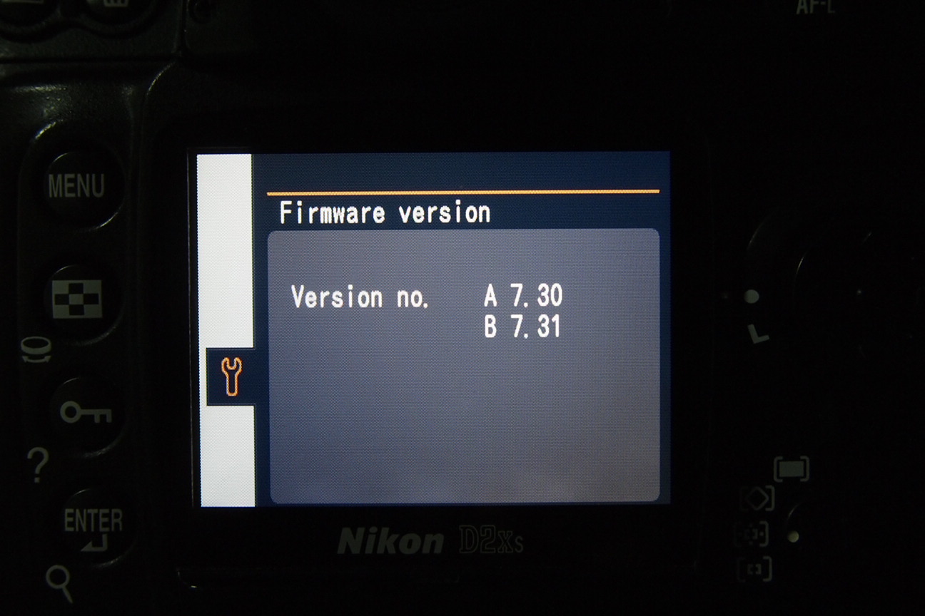

特殊??
maruma
2012/07/15(Sun) 16:01 No:55379
スレッド閲覧
カメラ:
D2Xs
写真を添付しておりますのでよろしければ見て頂ければと思うのですが、
D2Xsのファームが通常はVer.1.0のはずなのですが、Ver.7などというファームが入ったものを入手したので、国内外問わずこれが何なのかご存知の方がいらっしゃればと思い、投稿致しました。
ファームだけではなく、まず大半のメニューが全くありませんので細かい操作は不可能になっています。
感度もWBも、画質の変更も出来ません。全く謎のファームです。
海外でも色々と調べたのですが、どうも私が入手した固体だけではないようで、こんな書き込みを見かけました。
http://www.fixya.com/support/t899342-nikon_d2xs_firmware_problem
どういった意図でこんなファームが入れられているのか理解出来ません。
ご存知の方いらっしゃいますでしょうか。

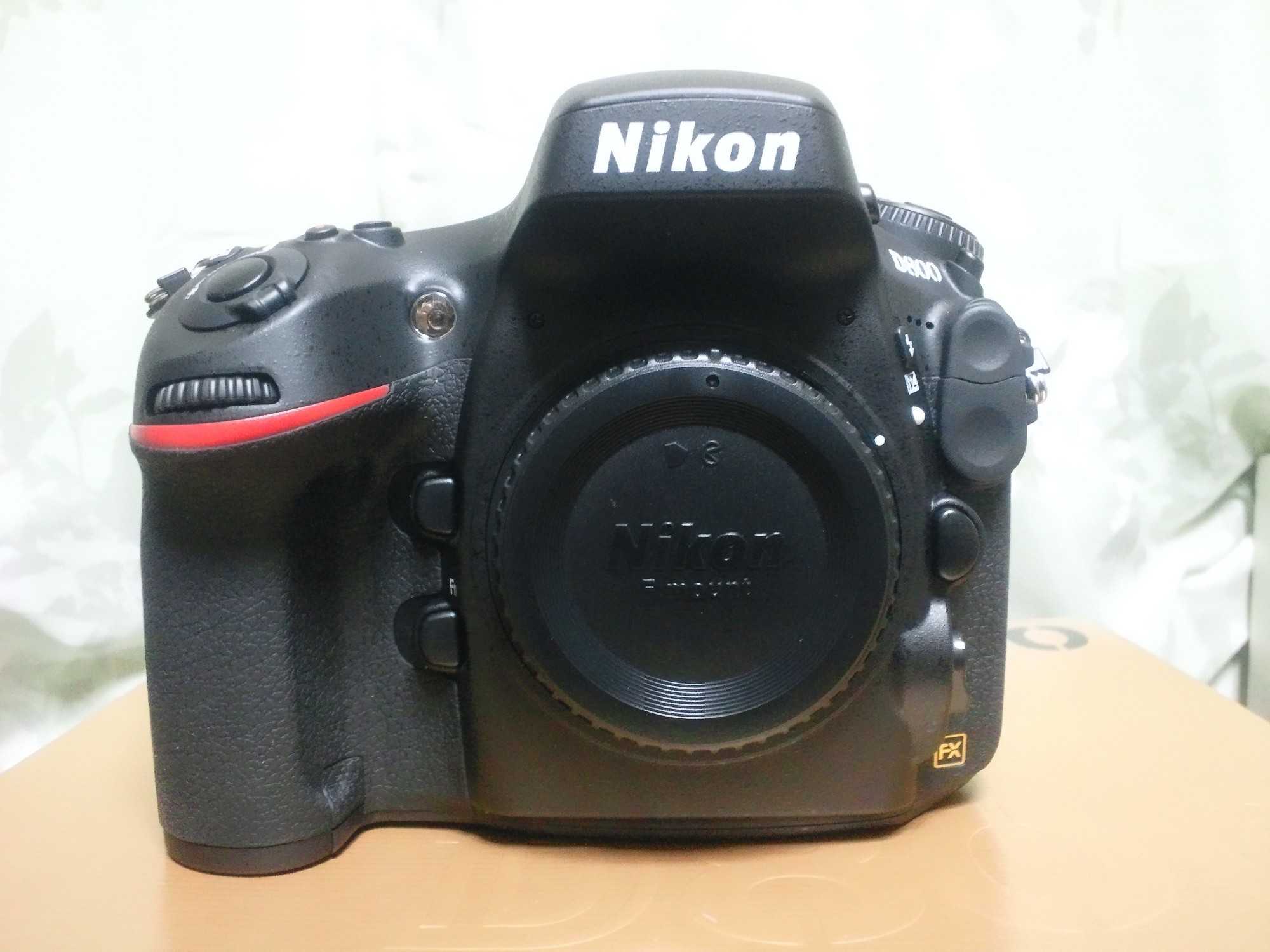

D800のスクリーン交換
(8)
EJ20
2012/06/02(Sat) 18:13 No:55366
最新返信記事:0件表示
スレッド閲覧
カメラ:
1
D800を購入しました。すばらしい解像感です。高感度もD3100と同等のピッチでありながら3100より良好です。Dレンジも広く夜間の撮影にもってこいです。
撮像素子はソニー製との噂ですが、明らかにα900とはノイズの出方の傾向が違っておりどちらかというとD3100とよく似ているので、3100と同じメーカーではないかなと思います。
で、私の撮影スタイルはスプリットプリズムのスクリーンで無限遠を出すことなんですが、スクリーン交換が必要になってきます。
早速スクリーンを外してみたところ何と、ノーマルのスクリーンはちょっと複雑な形状をしているではありませんか。
しかしどうしてもスプリットが無いと広角レンズの無限遠出しに困るんです。
ノーマルのスクリーンはF6のより横に長くなっています。そこで1mm厚のプラ板をエポキシで貼り付けて強引にカメラに取り付けました。
精度をチェックしましたが問題ないです。しかしいつ振動などで接着剤がはがれるかもわからず不安ではありますね。基本的にD800のスクリーン交換は無理と思ってよいでしょう(交換するのは私だけ?)

Re:Re:Re:D800のスクリーン交換
ya
2012/06/06(Wed) 02:06 No:55374
No.55366 スレッド詳細
>>55373
さっそくお教えいただき、ありがとうございます。長いだけならF6用を2枚用意して何とか…とか思ってもみたのですが、段差が付いているとはまいりました。「基本的には無理」とおっしゃるとおり、私の手作業では諦めざるを得ないようです。そのうちどこかが提供してくれるかも、を待つことにします。
参考になった
違反連絡
返信
