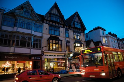

![]() Size:1280x847(374684 bytes) | |

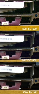

タイトル | : Re:Re:D2X D2H iso1600 比較 |
記事No | : 53950 [関連記事] |
投稿日 | : 2008/03/30(Sun) 21:35 |
投稿者 | : ムーミンパパ |
>私はD2xを2年使ってましたけど、高感度は使えませんでした。使えるのはISO200まででそれ以上はノイズがでてどうも駄目でした。
この辺は、好みもあるでしょうね
艶やかな写真を好まれる人は、ノイズが我慢できないでしょうし
私はD2Hのノイズ感に慣れたせいか、予想より悪かったとはいえ
ISO800程度は許容範囲ですね
もう少し、プリントサイズに合わせたノイズリダクションとUSMを追い込めれば
使える感じです
>D2xは結局の所ISO100でどう使うかのカメラだと思います。それに対してD3はISO200以上でどう使うかですね。(もちろん感度だけを基準にすればです。)
カメラの持つ、最高の性能で使われたい気持ちはわかります
私も、出来れば、最低感度で使いたいですね
たとえD3であってもです
>私はどちらかと言うとニコンにはISO100以下の感度もそろそろ考えて欲しいとおもってます。D3をしばらく使ってみて高感度はすばらしい画像を作り出します。でも日中明るいレンズを使うとなるとISO200以下でISO50くらいから感度があればいいのですが。
スローシャッターにしたいときに、低感度があるといいなぁと思うときは
よくあります
NDフィルター付けると、ファインダーが暗くて、細かいところまで見えませんしね
まぁ、気持ちはすでにD3だったのですが、安かったので思わず
ポッチンしてしまったので、しばらく使います
タイトル | : Re:D2X D2H iso1600 比較 |
記事No | : 53949 [関連記事] |
投稿日 | : 2008/03/30(Sun) 21:03 |
投稿者 | : D2xマニア |

タイトル | : D2X D2H iso1600 比較 |
記事No | : 53948 [関連記事] |
投稿日 | : 2008/03/30(Sun) 19:59 |
投稿者 | : ムーミンパパ |
仕事と合間に、D2XとD2Hの高感度比較をしてみました
ファームは2.0です
絞りはF5 RAWで撮影、LRで現像、
両方同じようなトーンになるように色補正
普段使っている感じに、ノイズリダクションとUSMを調整
D2Hをjpg出力後PSで補完しながら、D2Xと同じサイズに拡大
等倍切り出ししたものを並べてみました
さすがに解像度では破綻していますね
もっと、D2Xのノイズはいいと思っていたのですが、意外にD2Hとほぼ同じ感じ
D2Hがいかに風評被害を受けていたかがわかります(笑)
逆に考えれば、もう一段くらい高感度が使えればと思って買ってしまった
D2Xですが、大きく期待はずれでした
色調整はしましたが、蛍光灯下では、さすがにD2Xの方が原色に近かったです
一番下のD2X ISO100はピンが甘かったので、ご参考程度にご覧ください
オークションだとD2Xは15万程度、D2Hなら7万くらいで買えますね
フラッグシップ機と考えると、すごく買い得かも知れません
大伸ばしをしないなら高感度特性の良いD2Hsもいいですね
これより2段くらいノイズが少ないようですし
私は、D2Hと高感度であまり差がないことを考えると、ますますD3の方に
引かれました
