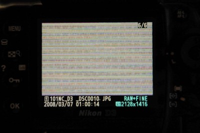

>記録画像を見ますと、読み出しDATAの先頭の位置の間違いの
>ような気がします
>切ってから電源投入までの時間はどのくらいなのでしょうか?
>この辺に原因があると思うんですけど
現象が発生する時(気温?時間帯?)は電源再投入までは1秒も無いです、
しかし前日正常に再生していた画像も翌朝確認すると再現するので
電源再投入までの時間は関係ないように思えます。
>あるいは、電源投入してからPVするまでの時間が短いとか
これはまだ確認してなかったので今度は投入後再生までの
時間を変えて確認してみます。
>言われるように気温も関係することも十分考えられますが
>カメラが外気温と同じになるのは、長時間放置した後とか
>同じ環境にするのが難しいですよね
>電源を入れれば内部で多少の温度が上がるでしょうし
>部品も安定してきます
確かに今朝も12度で確認したときは現象が発生し
その後13度位では再生すると一瞬崩れるが正常に
表示されるという感じでした。
(ちゃんとした温度計ではないので温度の正確性はイマイチですが)
>いづれにしても早く原因がわかって直るといいですね
ありがとうございます。
タイトル | : Re:Re:Re:Re:D3の背面液晶不具合について |
記事No | : 53835 [関連記事] |
投稿日 | : 2008/03/08(Sat) 11:18 |
投稿者 | : めろん |
> D1xから さん
>掲載された画像を添付した上で、発生状況を詳しく伝えられるのが良いと思います。
そうですね1回目の依頼時にも出来るだけ詳しく説明したんですけどね。
修理納品書のお客様ご指定内容には「朝夕の気温が低いときに頻発する」と
書かれていました。次回は現象発生している画像も渡す予定です、
前回はSCに持ち込むまでにカメラが温まったのかSCでは現象を再現させる
事が出来ませんでした。
タイトル | : Re:D3の背面液晶不具合について |
記事No | : 53833 [関連記事] |
投稿日 | : 2008/03/08(Sat) 09:47 |
投稿者 | : あ |
何となくですが基板まわりの接触不良ではないでしょうか?
・暖まる→膨張する→ちゃんと接触する。
・寒い→収縮する→接触不良になる。
おそらくニコンのサービスさんでも仕事する時間内はエアコン効いてるだろうし
基板の動作確認する治具がある場所も同じ様な物でしょう。
またおそらく目視で確認できるような大きさではないでしょうし。
それで現象確認出来ないのかも知れませんね。
発生する条件をメモして詳しく伝えた方が良いと思います。
もしかすると暖かくなって発生しなくなり放っておくと
保証期間が過ぎてしまったりするので、早めに出した方が良いですね。
次はちゃんと治ると良いですね。
記事No | : 53831 [関連記事] |
投稿日 | : 2008/03/08(Sat) 08:26 |
投稿者 | : ムーミンパパ |
>撮影後の画像確認では問題ないが電源を一度切り再度電源投入後
>画像確認を行うと発生します。
ような気がします
この辺に原因があると思うんですけど
同じ環境にするのが難しいですよね
部品も安定してきます

タイトル | : Re:Re:D3の背面液晶不具合について |
記事No | : 53829 [関連記事] |
投稿日 | : 2008/03/07(Fri) 23:34 |
投稿者 | : めろん |
> D1xから さん
情報ありがとう御座います。
ドライバー辺りですか・・・私が確認したらすぐ現象が発生したのですが
ニコンからの修理納品書には現象が確認出来なかったと書いてあります。
次回の修理依頼時は現象が発生した画像も一緒に添付する予定です。
SCに相談するしかないのですが修理から帰って来るのが2週間も掛かるのが
痛いですよね。
記事No | : 53825 [関連記事] |
投稿日 | : 2008/03/07(Fri) 21:39 |
投稿者 | : D1xから |
初めまして、
>本題はここからなのですが
>・D3で同様な事が発生した事のある方はいますでしょうか?
>・D3でTranscend 4GB 120xを使用している方はいますでしょうか?
>上記2点で情報のお持ちの方は原因特定の為、参考にさせて頂きますので
>提供を宜しくお願いします。
Transcend 8G 120x 2枚を交換しながら使っていますが、上記の様な不具合は一度も経験しておりません。
他CFカードも併用していても、この様な事象は未経験です。
LCDドライバー辺りが異常発振しているのかもしれませんね。
SCへ相談されるのが良いと思います。

まず、自分の使用しているD3では添付画像のような不具合は発生した事はありません。

タイトル | : D3の背面液晶不具合について |
記事No | : 53823 [関連記事] |
投稿日 | : 2008/03/07(Fri) 20:03 |
投稿者 | : めろん |
こんばんは、めろんと申します。
添付画像の通り私が所有していますD3で不具合が発生しています。
発生条件は
画像確認を行うと発生します。
参考条件は
・朝方や夜などに発生する(気温の関係?添付画像は10度前後でした)
・日中には発生しない(17度で確認した場合はOK)
・撮影時現象が発生した画像も日中であれば問題なく見れる
・撮影時現象が発生しない画像も朝方等に確認すると発生する
・Transcend 4GB 120xを2枚所有しているが両方とも現象が発生する
・CFは今までD2Xsで2年程使用しているが1度も問題は起きていない
修理に出しましたが現象発生せずで帰ってきました(念の為関連系統部品交換)が
翌朝には現象が発生しました。
次に修理に出すときはCFと現象発生時の画像を添付する予定ですが2週間も
掛かるので少し落ち込んでいます。
本題はここからなのですが
提供を宜しくお願いします。
