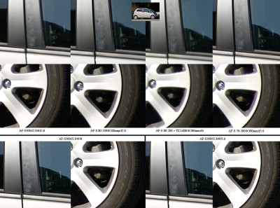

”VR200のデーターは、壁に貼ってある広告とかだったので捨ててしまったのですが、手持ちのレンズを野外でテストしたデーターがあったので貼っておきます。
カメラの設定はD2xの輪郭,階調,彩度とも標準、モード1の等倍切出し無加工です。
撮影時、被写体が同サイズに写るよう撮影距離を調整しています。
AFS80-200とVR70-200のテレ端は、各性能が殆ど一緒なので比較できると思います。
VR300開放はAFS328開放より少し良いと思います。1段絞り以降はほぼ同等、よく見りゃAFS328の方が良いか?ぐらいです。
店頭で試しただけですが、シグマのAPO 300mm F2.8 EX DG HSMは確かに開放中心部はVR300よりシャープです。ただ、1段絞りからはVR300優位だったと記憶しています。
AFスピードは値段の差がもろに出て、比較したらかわいそうかな。
ニコンプラザに足が運べれば、店内だけですが全てのレンズを実写させてもらえます。
私は点検の時に遊ばせてもらってますが、新旧全ての大砲群を床に並べて比較してると、まわりのお客さんは引きます....”
