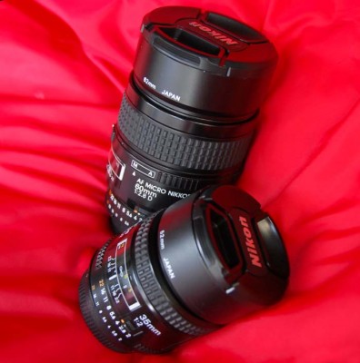

タイトル | : フードの工夫あれこれ |
記事No | : 9481 [関連記事] |
投稿日 | : 2006/11/30(Thu) 20:44 |
投稿者 | : AkiSak |
》M-KEYさん
レンズキャップ情報、ありがとうございます。
60mmマクロは先日手放してしまいましたが、デジタルでしか使わなかったので、62→52のステップ・ダウン・リング(BR-5でも、ケンコー/マルミのでもOK)を介してアタッチメント・サイズ52mmのレンズとして使っていました。薄枠ではない、普通の52mmスカイライト・フィルターを付けて、無限遠、f32でもケラれません。手持ちのレンズは、アダプターを使ってフィルター径52mmで統一してあるので、便利かつ経済的でした。
60mmマクロの場合、フードが長いと近距離撮影時のワーキング・ディスタンスが短くなってしまうので、ステップ・ダウン・リングの先に35mm用のHN-3を付けていました。
> 設計から、フードの先にはレンズ側よりもワンサイズかツーサイズ大きい
> フィルターネジにしておけば、キャップだけでなく連結もできるのに・・・
たしかにこの方式だと、銀塩標準以上の焦点距離なら、フード延長用のパーツを用意しておけば、同じレンズを銀塩とデジタルで併用するのにも便利ですね。コンタックスのモジュラー・フードはほぼこの方式でしたが、いかんせんサイズがデカすぎました。
花型のフードが圧倒的な威力を発揮する広角用の場合は、花形の部分とレンズに装着する部分を分離できるようにしておいて、デジタルで使う時には、両者の間に延長パーツを挟むようにすればいいですね。
ちなみに、ドイツのHama製ラバー・フードは、フード側にワンサイズ大きなフィルターネジが切ってあって、フード側からフィルターを付けてもケラれにくいように工夫してありますね。もちろん、レンズ・キャップも収まりが良いです。

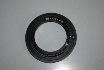

タイトル | : Re: re:フォーカスエイド |
記事No | : 9480 [関連記事] |
投稿日 | : 2006/11/30(Thu) 17:19 |
投稿者 | : ちょっとすみません |
danieleさん、
KNNさん、
なるほど、そういった特殊なアダプタを使うのですね。
他も見てみるとスプリットスクリーンなどもあるようで、食指を動かされます。
しかし、高いですね・・・。
検討してみます。
ありがとうございました。

タイトル | : Re: 深めのフード |
記事No | : 9479 [関連記事] |
投稿日 | : 2006/11/30(Thu) 15:58 |
投稿者 | : M-KEY |
> ちなみに、僕はAF35/2.0D用にエツミの標準レンズ用フードを(ハクバも同じものを出していたと思います)使っています。
実は私も35mmF2には同じフードを使っています。
同シリーズの62mm径用はマイクロ60mmに使っています。
> 右側のはAF16/2.8フィッシュアイ用のレンズ・キャップで、内側のリブを少々削ると、上記のフードにピッタリはまります。
なるほど!エツミメタルフード52mmには魚眼のキャップが合いますか。
家のどこかに古くて緩くなったのがあるので見つかったら試してみます。
あと、ニコンの新型キャップはストロークがあるので、52mmフードには
58mmキャップが、62mmフードには67mmキャップが使えます。
記事No | : 9478 [関連記事] |
投稿日 | : 2006/11/30(Thu) 12:54 |
投稿者 | : KNN |
> 横からこんばんわ。
> フォーカスエイドを可能にするマウント
> アダプターをヤフオクで出品されている方がいらっしゃいます。<br
> >http://page.auctions.yahoo.co.jp/jp/auction/95787035
丁度私のを買った出品者が出てますね。
リンク先のアダプタ(近代または宮本)ベースのものであればかなりいいですよ。
スクリーンも最初この出品者から購入してます。
基板の貼り付けが正規位置(高さも含めて)でないのを売っている方が中には居ますので
作動確認品を買った方がいいです。
古いニッコール持ちの方は、EOS、フォーサーズ機一台はあってもいいですね。
フォーサーズ機ではゴミ気にしなくて済みますし、EOSではフルサイズで
ニッコールが使えます。
タイトル | : re:フォーカスエイド |
記事No | : 9477 [関連記事] |
投稿日 | : 2006/11/30(Thu) 01:20 |
投稿者 | : daniele |
横からこんばんわ。
フォーカスエイドを可能にするマウント
