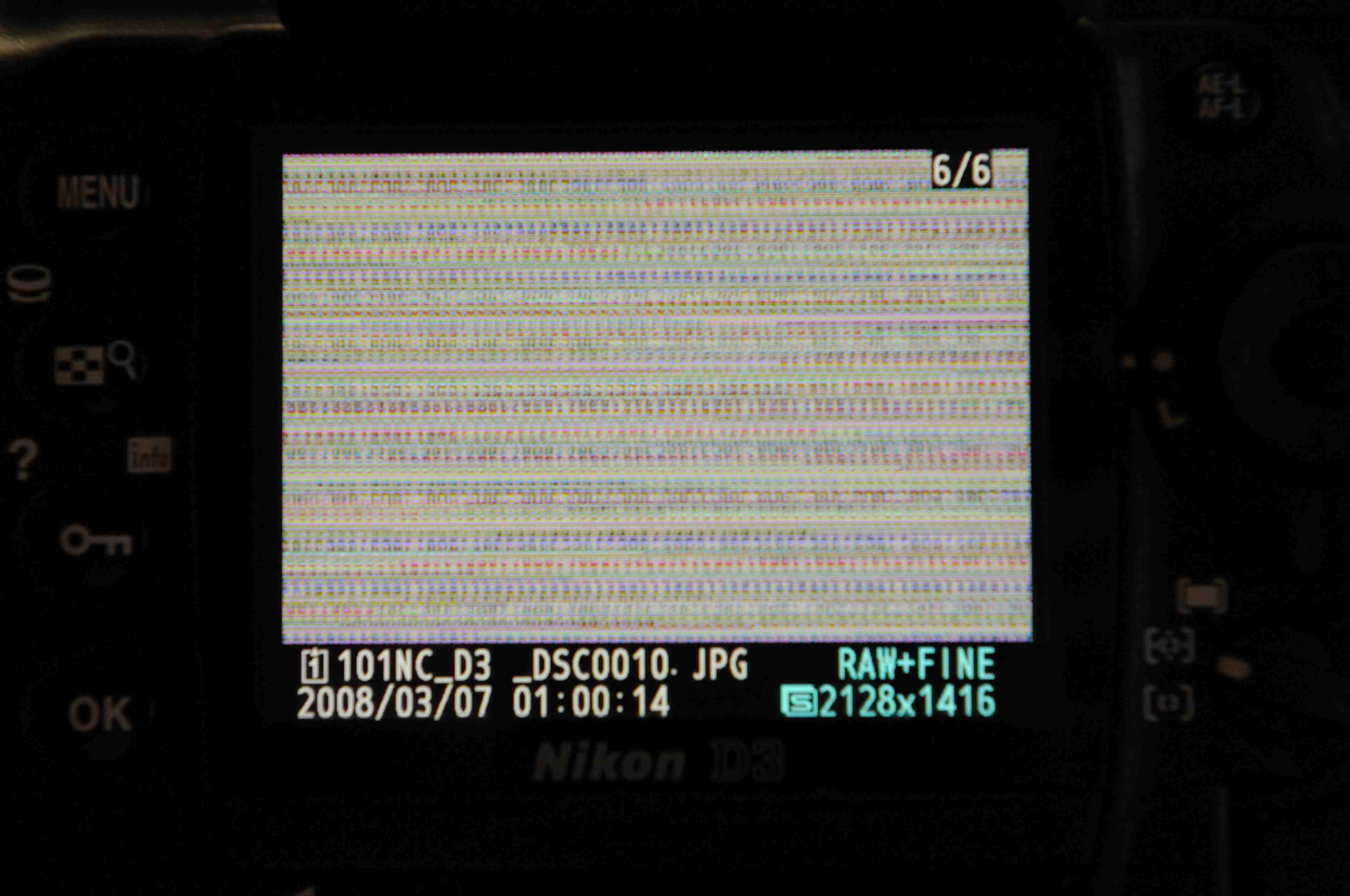

D3の背面液晶不具合について
(21)
めろん
2008/03/07(Fri) 20:03 No:53823
最新返信記事:0件表示
スレッド閲覧
カメラ:
D3
こんばんは、めろんと申します。
添付画像の通り私が所有していますD3で不具合が発生しています。
発生条件は
撮影後の画像確認では問題ないが電源を一度切り再度電源投入後
画像確認を行うと発生します。
参考条件は
・朝方や夜などに発生する(気温の関係?添付画像は10度前後でした)
・日中には発生しない(17度で確認した場合はOK)
・撮影時現象が発生した画像も日中であれば問題なく見れる
・撮影時現象が発生しない画像も朝方等に確認すると発生する
・Transcend 4GB 120xを2枚所有しているが両方とも現象が発生する
・CFは今までD2Xsで2年程使用しているが1度も問題は起きていない
修理に出しましたが現象発生せずで帰ってきました(念の為関連系統部品交換)が
翌朝には現象が発生しました。
次に修理に出すときはCFと現象発生時の画像を添付する予定ですが2週間も
掛かるので少し落ち込んでいます。
本題はここからなのですが
・D3で同様な事が発生した事のある方はいますでしょうか?
・D3でTranscend 4GB 120xを使用している方はいますでしょうか?
上記2点で情報のお持ちの方は原因特定の為、参考にさせて頂きますので
提供を宜しくお願いします。

Re:D3の背面液晶不具合について
オリー
2008/03/11(Tue) 13:36 No:53862
No.53823 スレッド詳細
》 めろん さん
コンニチは。
ワタシの場合はD300ですが、Transcend 4GB 120xを使用して
低温時に同じような事が発生しました。
カメラのモニタ上の事だけで、パソコンに取り込んだデータ自体は壊れていませんでした。
温めるとモニタでも見られるようになりました。
他の1GB~4GBのCF(SanDiskのExtreme lll、lV、Lexar80x、Lexar300x、Transcend45x等)を
同じ条件で使用した時には出ませんでした。
最終的にCFを交換してもらいました。
今はそのような事は起きていません。
(残念ながらCFのNO.は覚えていません)
同じTranscend 4GB 120xと言うだけで決めつけている訳ではありませんが、
トランセンド・ジャパンに連絡してみてはいかがでしょうか。

Re:Re:D3の背面液晶不具合について
めろん
2008/03/11(Tue) 18:11 No:53863
No.53823 スレッド詳細
>>53862
オリーさんこんにちは
D3では無いにしろ私と同じ現象が発生している方が
いらっしゃってちょっとほっとした感じがします。
UDMA対応になった為の弊害ですかね。
私のTranscend 4GB 120xは購入して既に2年程立ちますので
中々交換は難しいと思いますがオリーさんは何時頃購入した
物を交換して頂いたのでしょうか?差し障りありませんでしたら
教えて下さい。
宜しくお願いします。

Re:D3の背面液晶不具合について
オリー
2008/03/11(Tue) 18:49 No:53864
No.53823 スレッド詳細
Transcend 4GB 120xは永久保証です。
(Transcendのほとんどのフラッシュカードが永久保証だと思います)
ワタシも2年前(2006年1月)に購入しました。
参考になった
めろん
2008/03/12(Wed) 00:09 No:53866
No.53823 スレッド詳細
>>53864
ありがとう御座います。
サポートセンターに確認してみます。
参考になった
違反連絡
返信
Re:Re:Re:D3の背面液晶不具合について
ぱぶちゃん
35~39才 2008/03/12(Wed) 21:53 No:53870
No.53823 スレッド詳細
>>53866
カメラ:
D3
>ありがとう御座います。
>サポートセンターに確認してみます。
みなさん
こんばんわ、マニュアルの補足ありがとうございます。 やはりニコンとしては
有名ところの動作保証なのはしょうがないですね。
フィルムと違い、様々なメーカーがメモリを販売している状況では、すべての動作確認を
するのは難しいと思われます。 永久保証ということで、メモリのメーカーにて相談される
とのことで一件落着すれば良いですね。 ではでは
参考になった
違反連絡
返信

Re:D3の背面液晶不具合について
ぱぶちゃん
35~39才 2008/03/11(Tue) 09:06 No:53860
スレッド閲覧
カメラ:
D3
>こんばんは、めろんと申します。
めろんさん こんにちわ
僕もD3を所有しておりますが、症状は確認しておりません。 めろんさんのトラブルで
気になったのが、120xの速度のカードをご利用とのことですが、カードの性能が実際には
120xではなくそれ以下だった場合、D3の速度にカードがついてこれずエラーが出ている
可能性もあるかと思います。 また、カメラではなくCFカードが冷えているときに症状が
出ている可能性もあるかと思います。 私は、どちらかというとカメラよりもカードが
怪しいと思います。 Transcendは、比較的有名な会社ではありますが、同じランクの製品
でもサンディスクなどよりも、気持ち遅いような気がするのですが? いかがでしょうか?
(僕は、利用するカメラでフォーマット後利用するのですが、PCや違うカメラでフォーマット
したら速度が上がるような、裏技があればうれしいんですが.....因みにめろんさんは、一連の
トラブルの際、カメラでフォーマットなされましたか?)
私は、マニュアル熟読していませんが、ニコンのことなので対応しているカードは、
サンディスクかレキサーメディアとかこの時代でも書いてあるのでしょうか?
参考になった
違反連絡
返信
take-y
2008/03/10(Mon) 21:11 No:53855
スレッド閲覧
カメラ:
D3
>>もしかすると暖かくなって発生しなくなり放っておくと
>>保証期間が過ぎてしまったりするので、早めに出した方が良いですね。
>確かに今から暖かくなっていきますから現象が発生しなくなり
>潜在的に残っているのが怖く感じます。
>来週末にイベントがあり室内撮影や夜間撮影がありますので
>修理は再来週に出す予定です。D3の高感度撮影を実際体感すると
>D2Xsで高感度撮影をするのが虚しく感じます。
>ありがとう御座いました
私のD3も先月の夜似たような状態になりました。Transcend 2GB 120x使用時に発生しました。
状況は、D3の電源を入れ前日撮った画像を確認しようと再生をかけた時に画像が正常に出なかったので、確認のため1枚撮影した後表示されたあとの画像も同じ。電池を抜いても同じ。CFカードをサンディスクのエクストリーム4に替えたら正常復帰しました。なお、その時使用していたカードをPCのカードリーダーで読ませプレビュー表示させようとすると「破損しています」表示できませんでした。そこでペイントで開くと表示するため、データ内のサムネイル表示の領域にダメージがあったようです。
SCに相談したらCFとの接触不良ではといわれました。
参考になった
違反連絡
返信
