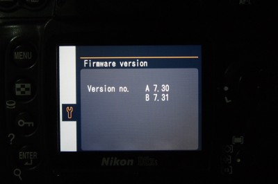

タイトル | : 特殊?? |
記事No | : 55379 [関連記事] |
投稿日 | : 2012/07/15(Sun) 16:01 |
投稿者 | : maruma |
写真を添付しておりますのでよろしければ見て頂ければと思うのですが、
D2Xsのファームが通常はVer.1.0のはずなのですが、Ver.7などというファームが入ったものを入手したので、国内外問わずこれが何なのかご存知の方がいらっしゃればと思い、投稿致しました。
ファームだけではなく、まず大半のメニューが全くありませんので細かい操作は不可能になっています。
感度もWBも、画質の変更も出来ません。全く謎のファームです。
海外でも色々と調べたのですが、どうも私が入手した固体だけではないようで、こんな書き込みを見かけました。
http://www.fixya.com/support/t899342-nikon_d2xs_firmware_problem
どういった意図でこんなファームが入れられているのか理解出来ません。
ご存知の方いらっしゃいますでしょうか。
