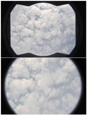

レンズの構造上、超広角ズームや魚眼ズームの場合、ズーミングによってイメージサークルが変化しますが(同じ像の倍率が変わるだけ)、
バックフォーカル近辺より長い焦点域までズーミング可能なレンズの場合、イメージサークルの大きさはあまり変化せず、サークル内の画角が変化しますね。

>VR18-200をFX(又はフィルムカメラ)で使用すると何ミリから全面使用出来て何ミリから実用可能な描写性能になるでしょうか?
全域でケラれます。
たしか以前にも同じような質問があったと記憶していますが、
もう一度、実験してみました。(上が18mm域、下が35mm域です。)
ちなみにDX12-24mmだと20mm域、DX18-50mmだと24mm域よりも
長焦点側ではケラれはなくなり、実用上は問題なく使えます。

実用可能な描写性能とはどのような描写を指しているのかわかりませんが
全域でケラレるそうですよ!

現在手元にAPS-Cのカメラしかなく簡単に確認できないのですが、どなたか教えて下さい。
くだらない内容ですが、どなたか実験&報告お願い致します。
