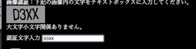

「画像認証」が凄いことに・・・
