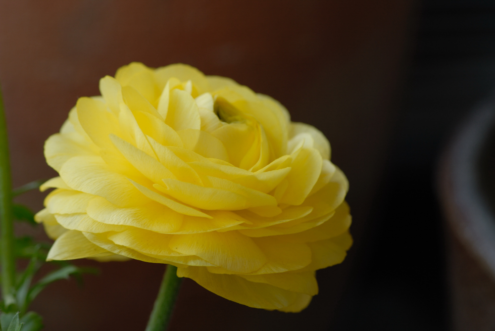

Re: AF-S VR Micro Nikkor ED 105mm F2.8G (IF)
デジおじさん
2007/03/01(Thu) 16:30 No:9806
No.9797 スレッド詳細
>>9804
本日手に入れました、早速、ベランダの花を撮りましたがシャープですね。
これからの花のシーズンが楽しみです。
