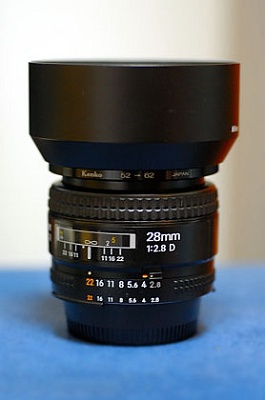

Re: APS-C時代の単焦点フード選び
Pero
2006/05/16(Tue) 21:30 No:8339
スレッド閲覧
> 80mm以上のレンズ用のフードのようですね。
> 長くなりそうだけど、かっこよさそうです! 案外長いものがいけますねぇ・・
HN-23は、実はとても汎用性があって52-62のステップアップリングを使用することで
60マイクロだけではなくAF28F2.8D AF35F2.0D AF50F1.4D AF105F2.8D 等にも使えます♪
もちろん、AF28F2.8Dでもケラレませんよ。
レンズフードが一個でまかなえるので、便利ですし大変お得です(笑)

APS-C時代の単焦点フード選び
atushi
2006/05/16(Tue) 18:04 No:8331
スレッド閲覧
皆さん同じように考えてやっているんですねえ(^^)。
60mmマイクロに85mmF1.8用HN-23を付けてます。格好良くなりますよ。
にゃんこ
2006/05/16(Tue) 15:13 No:8330
スレッド閲覧
AF 35mm F2D や Ai 35mm F1.4S に、AF 50mm F1.4D 用の HS-9 を使用しています。
もちろん、ケラレたり周辺減光が出たりは一切ありません。
これはたまたま本来の組み合わせで手持ちのものの中で転用できたのですが、その他は気になりつつも試していません。
一番問題を感じるのは AF 28mm F1.4D のフードなのですが…
なにやらコンタックスのフードが使えるというような話を聞いたことがあるのですが、少し調べた範囲ではやたら巨大になってしまうようで…
参考になった
