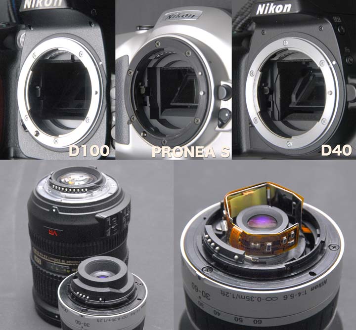

IXニッコ−ル
(7)
F80D
2007/01/29(Mon) 00:27 No:9688
最新返信記事:5件表示
スレッド閲覧
すでに忘れられたマウントかもしれませんが(まだカタログ落ちしていないけど)、IXニッコールって、ミラーの小さな D200 や D80 には取り付けられるのでしょうか。D100 や D70 は無理でしょうね。
もし付けられるのなら、中古レンズ探しの幅が広がるかもしれません。
逆に DXニッコールなら、プロネアに付けて使えますね。H フォーマットにすると、ケラれるかもしれないけど、C フォーマットなら、ほぼ DX と同じだし。
ただし、プロネアSは、AF-S がオートフォーカスで使えないから、プロネア600を手に入れる必要がありますが、こちらはさすがに中古市場でもまず無理でしょう。
ところで、MF、AF、デジタルで、それぞれにニコン最小トリオである、EMと、プロネアSと、D40を組み合わせると、レンズの互換性が、ほぼ完璧に失われますね。この組み合わせで揃えている人がいたら、ニコンユーザとしては、神の領域かも。

Re: IXニッコ−ル
KNN

Re: IXニッコ−ル
M-KEY
2007/01/30(Tue) 00:40 No:9694
No.9688 スレッド詳細
>>9691
> でもIXニッコールがD40につかないとなると、やっぱりD200やD80でも無理なのでしょうね。ミラーボックスそのものが小さくなって、レンズの後玉に干渉してしまうのかな。
> 残念。
IXニッコールは後玉というか、プロテクターのような部分が出っ張っていて、これがミラーボックス内にぶつかって一般のFマウント機には取り付きません。
フィルム機やそのミラーを流用したD1系やD100だとミラーがぶつかるでしょう。
一方、D200やD40などAPS-Cに特化したミラーを持っている機種の場合、ミラーがぶつかる危険性は少なさそうだけど、やはりミラーボックス内部にぶつかり装着不可。
(ミラーもぶつかりそうですね)
イメージサークルでいえば、DXよりもIXの方が広いハズなので、IX30-60mmのプロテクター部をカットしようと試みてみましたが、内部に基板があって「ほのかな期待」は打ち砕かれました。
(IX60-180mmは改造可能のようです)
> ところで、キヤノンはIXフォーマットの時は、専用マウントを出していないし、ニコンはDXフォーマットで専用マウントを出していません。どちらもそれぞれの専用マウントについて、フランジバックの短縮が目的、と言っていますが、そういうことなら、IXもDXも専用マウントが必要になるはず。というより、わざわざ専用にしなくても、十分レンズ設計できるということを、双方で証明しあっていることになってしまいますね。
厳密に言えば、フランジバックではなくバックフォーカスで、EF-SやIXニッコールでは、レンズの後玉を結像面に接近させる事でレンズの小型化を目指したといえるでしょう。
ニコンの場合、テレセントリック性の確保のためにDXではバックフォーカスを短くしなかったので、あえて銀塩カメラに装着制限はもうけなかったのか、IXでのトラウマなのか、DXレンズも物理的にはフィルムカメラに付くどころか、DX12-24mmなんかは18mm域以上ならフルサイズでも使えるというウラワザまで・・・
一方キヤノンの場合は誤装着を防ぐ意味からもマウントの小変更で制限を設けてますがこれは1D系の×1.3倍に対する予防線かも?
(これがEOS-10Dユーザーの悲劇につながった訳ですが)
参考になった
違反連絡
返信
Re: IXニッコ−ル
F80D
2007/01/30(Tue) 02:08 No:9695
No.9688 スレッド詳細
>>9694
わざわざ写真まで用意していただいてありがとうございます。そうそう、フランジバックの短縮じゃなくて、バックフォーカスですよね。
ニコンのIXにしてもキヤノンのEF-Sにしても、ミラーやミラーボックスに当たるのは、後玉ではなくて、プロテクタ部だけのような気がします。本当にバックフォーカスが短くなってるのか? と。
D1が発売された当初、NIFTY-SERVEのニコンステーションで、どうしてデジタルのボディはIXに対応しないの? と訊いたら、ニコンの担当者に「今後の検討課題云々」と言われました。
IXレンズは廉価版ばかりで、65万円のデジタルカメラでの使用に耐えうる周辺画質のものがなかったからではないか、というのが私の推測です。もちろんF100のミラーボックスを流用したD1では、無理だったのはわかりますが。やはりIXはなかったことにしたいフォーマットなのでしょうか。
そういえば、コダックはプロネア600ベースのデジタルを作っていましたね。
参考になった
違反連絡
返信
Re: IXニッコ−ル
tetuya
2007/01/30(Tue) 02:34 No:9696
No.9688 スレッド詳細
>>9695
IXの20-60mm F3.5-5.6はバックフォーカスを限界まで短く使っていますね。
その分コンパクトになっていると思います。
焦点距離が若干違いますが、DX 18-55 F3.5-5.6Gに比べると格段に小さいです。
ですので、バックフォーカスを短くしたメリットはあると思います。
APSは5社連合で長い時間をかけて規格化されたので、その分設計に時間が
かけられたので、バックフォーカスに関してはかなりよく考えたのかもしれません。
一方、デジタルに関しては、最初のD1がミラーが35mmフィルムと変わらないなど、
短期的に決められたような気がして、その辺まで考えられてない気がします。
もっとも、デジタルは撮像素子の前に保護ガラス・IRフィルタ・ローパスフィルタ
等を置かなければ行けないので、あまりミラーを奥に出来ないのでしょう。
そういえば、5DにペンタK広角レンズを取り付けようとした場合、
レンズ後ろの押さえ環を削るか、ミラーを削るかを選択しなくてはなりません。
ミラーが前の方に行っちゃっているんでしょうね。
幸い手持ちのFマウントレンズではそれはないんですけど。
